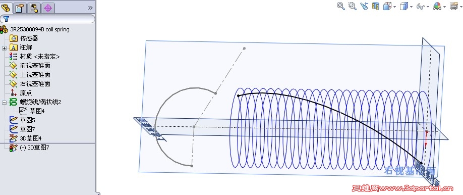

发表于 2010-11-25 13:49:09 | 显示全部楼层 |阅读模式 来自: 中国江苏泰州
螺旋线引用实体怎么变成直线了 ?

发表于 2010-11-25 14:19:44 | 显示全部楼层 来自: 中国广东惠州
用3d草圖引用不要選平面

9 H& L" K: t, z$ V. J  ?. t请问楼主把螺旋线转换实体干吗用的?
 楼主| 发表于 2010-11-25 19:17:53 | 显示全部楼层 来自: 中国江苏泰州
画拉簧用的。
