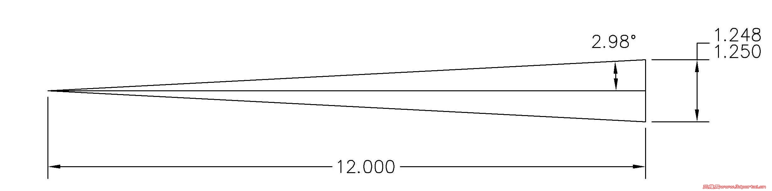

3/4 taper per foot on dia 相当于国标的哪个锥度啊?

锥度=直径每英尺缩3/4英寸
/ e. @  W) y- v% V$ A举例:圆台下底圆的直径为X(图上应给定),在1英尺高的上底圆的直径应为(X-3/4")或(X+3/4")
5 ]8 ~9 d7 y2 l! H; x+ G或者:
+ @4 `  G7 N; W1 G5 K0 U8 F" S$ l圆锥底圆直径3/4",圆锥顶尖高为1英尺。这个圆锥的锥度就是所标的。
- i; `6 ~5 }# r: O) |) M4 @
3 p/ a& h: l8 q% G3 m0 M$ ~, k- a; F! V. P 023.jpg
