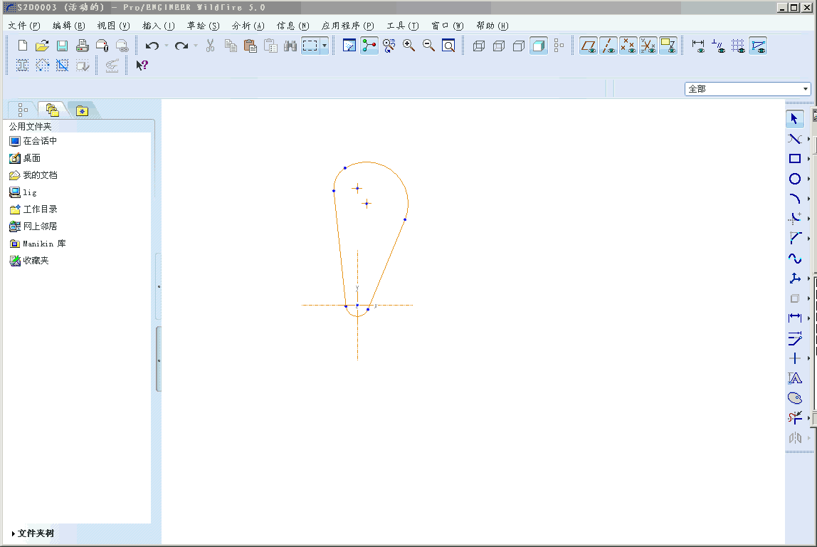

如题,如果做一个四片叶片的风扇,只需要做好一个,然后旋转90°就出来另外一个,依此类推,另外三个就都出来了,这在autocad里是非常简单的一件事情,可是在proe的草绘里可真难受啊,复制,粘贴,即使设置一个局部坐标系,粘贴出来后,使用对齐约束,还是经常出错,不是每次都能准确的控制图形(三次只能有一次准确的移动到位)。怎么回事,大家解释一下,有什么办法吗?

因为破衣是三维软件,二维草绘不是他的强项!你完全可以先做一个叶片特征,再阵列4个不就行了!
, ~9 _# w* `, u- x+ s
& O  H$ o8 s% A: b可以的,我不知道理解的对不对,不过约束一般在尺寸都是强尺寸的情况下没有问题的,如果有弱尺寸,那么约束会导致图形变形,
2 K3 s8 S; E4 d4 F! G复制可以完成此项功能,不过要在绘制图形的时候有一个基准位置,
