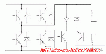

电路拓扑
/ b& T2 [- A5 ]0 s9 ^  P! V+ \2 C要把太阳能转换板输出的“粗电”(波动的直流电压)变成恒定可靠的正弦波交流市电,实现方式通常分为两种构架:单级变换和两级变换,也称为无直流斩波和有直流斩波式。直流-直流斩波器能够保持逆变器输入侧电压的恒定和可调,从而实现电压和功率控制之间的解耦。有些时候也利于电力半导体器件的选取和系统成本优化。但是,毋庸置疑,这一级额外的变换装置很可能对系统效率带来负面影响,所以越来越多的厂商在开发或*估单级变换的架构,即使这样会面临更复杂的逆变器控制和潜在的更高器件耐量要求。在新的拓扑结构中,HERIC? 和多电平结构吸引了业界更多的关注而且有望成为主流的拓扑形式,特别是在和电网相联的情况下。

图 1: HERIC 拓扑结构

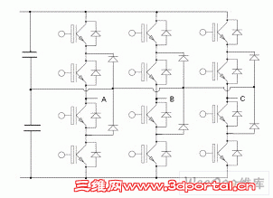

图 2 :三电平钳位二极管拓扑。

如图1所示,HERIC逆变器的结构是在传统的单相逆变全桥基础上新增加了一对二极管串联开关反并联作为输出。新增电路中的开关器件以工频周波速度开关,对于器件速度没有特殊需求。在应用了适当的相位控制之后,这种电路能够更加有效地处理无功功率,从而提高整个系统的效率。应当指出,这种拓扑结构现在仍然处于Sunways所获专利的有效期之内,因而在欧洲的应用相对于亚洲和北美要广泛。+ m% i: s' V$ ?# n
三电平二极管钳位逆变器是近来受到特别关注的一种新型太阳能逆变电路拓扑,它已被成功地使用在高电压的集中式太阳能发电应用中。图2所示的三相三电平电路的每个桥臂由4只带反并联二极管的开关串联而成,另外每相有一个二极管相臂跨接在主开关之间,且其中点和直流母线的中性点直接连通。这个二极管相臂起电压钳位的作用以保证电路工作时,每个主开关器件所受最大电压应力为母线电压的一半。由于这种特殊的拓扑结构,三电平输出具有低次谐波小(交流输出更接近正弦),电磁噪声水平低,所需开关器件的电压耐量低和级数可扩展等优点。在太阳能并网发电时,尤其适用于三相大功率高电压的场合。此外,多电平电路对于系统成本的节约意义显着。体现在三个方面:首先,实践证明,高压半导体开关器件的价格高于相同电流耐量一半电压耐量的低压器件的两倍,从而三电平电路的器件成本更低;其次,输出电压的谐波小,所需的滤波器磁性元件尺寸大为减小,从而降低了滤波设备成本;最后,由于开管数量的增多,即使在脉宽调制方式下,三电平的部分主开关可以在低频下开关,就可以采用相对经济的开关器件。
