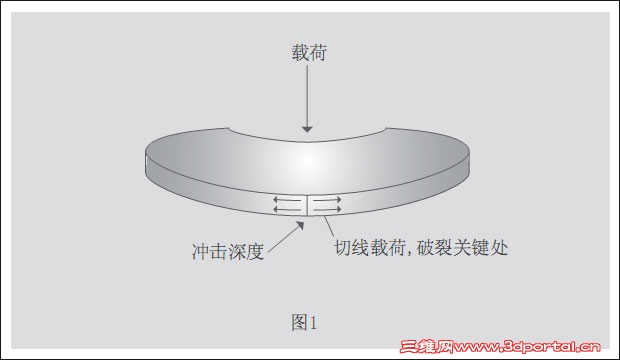

目前,依据DIN2093和(GB/T 1972—2005)标准规定,碟簧制造工艺因厚度不同区分为三大类:, `' l% E* ~( Z' R  q1 V4 Z* \
第一类:厚度t <1.25mm,冲孔,冷成型,去锐角5 Z' J  z: x$ o6 n1 u! v
第二类:1 25 ≤ 厚度t ≤ 6mm,冲孔,冷成型,内外径加工去锐角或精冲孔,冷成型,去锐角1 ?: x$ _9 F6 @# `( J0 m
第三类:6 ≤ 厚度t ≤16mm,铸锻胚,表面全加工去锐角冲孔,冷成型,内外径加工去锐角或精冲孔,冷成型,去锐角8 U! G- g* W* A' s+ t: e6 g8 Z
8 |2 {4 q/ f  W依据DIN2093和(GB/T 1972—2005)标准规定,第二类碟簧有下列制造方法:
9 p. M1 F" b9 |! E2 T- W; i方法一、精 冲 孔,内外径精密加工成所需尺寸(高档)
. @; B- |3 U1 v方法二、精 冲 孔,然后利用滚动研磨去除部份冲击沟纹及锐角(中档)0 c8 n+ {# C* B8 z2 C* z" T% ~

发表于 2010-11-26 20:24:53 | 显示全部楼层 来自: 中国浙江嘉兴
发表于 2010-11-27 10:06:16 | 显示全部楼层 来自: 中国江苏南京
