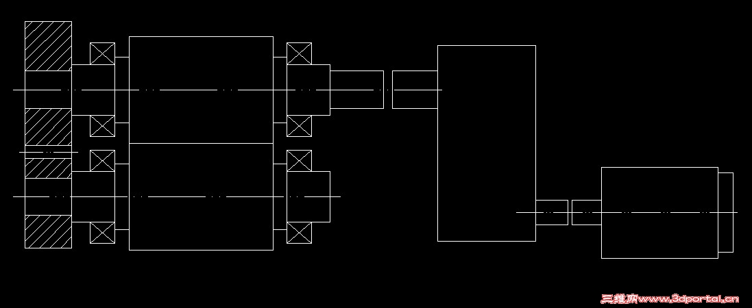

此装置电机带动方箱减速机,联接两个轧辊,两轧辊通过齿轮啮合。' j8 V. d; n+ l) i& v7 P
  请教大家一下,在此情况下(即空机运转),我需要多大功率的电机才能带动两轧辊旋转。两轧辊均按2000Kg计算
 楼主| 发表于 2010-11-25 21:45:16 | 显示全部楼层 来自: 中国辽宁大连
电机为6级电机,减速箱速比28,两齿轮速比1:2
发表于 2010-11-26 08:42:25 | 显示全部楼层 来自: 中国山东济南
电动机的选取是根据你所需要输出的轴的功率还有电动机的总效率来计算的,你只是说明让他转起来,没有说明转速或是功率,太笼统了,所要达到的功率不同,选择的电动机型号也就不同!你首先要知道你要输出多大的功率!

发表于 2010-11-26 10:11:06 | 显示全部楼层 来自: 中国山西太原
此轧辊的空转功率为:
1 k; H- J/ ]) }2 E# FP=2n f NR/(9550η)/ j; d% a; Z0 u0 j- b# S+ @
式中:n—轧辊转速;f—支承件的滚动摩擦因数;N—正压力(1000kgf=10000N);R—轴承转动半径;η—传动总效率。

 楼主| 发表于 2010-11-26 22:33:39 | 显示全部楼层 来自: 中国辽宁大连
本帖最后由 dapeng19861017 于 2010-11-26 22:53 编辑 " f, V. \' _- M$ i) x. `
7 v3 K1 |5 b/ H& @7 N
谢谢大家!同意5#的思想但是顺着你的思想,我做出来的结论有点不同,请您指点。
) z0 _3 h! t& ? P1=P电·η
& A* o5 E- D& c: L- R) mT=9550·P1/n
$ j& N. f- R$ f; C9 J; tT=F1·f·R=N/2·f·R. m/ m; d. b! D$ K3 p
) Y3 R% V  w( x9 X! w合并:P电=N·f·R/2X9550·η+ E/ ~) A! d7 z& w/ {
9 P1 p, {9 T" W
还有一点我不知道该不该考虑在内,因为我用传动齿轮带动两轧辊旋转,那我带动空转的时候,另外一支轧辊对第一支轧辊的阻力也应该计算在内,而不是忽略不计吧?
# s3 i% M( \* _+ Q* f- T3 `
3 c8 J" z0 O1 f- [谢谢天高云淡!!!!!!!

发表于 2010-11-29 09:35:52 | 显示全部楼层 来自: 中国广东茂名
要是计算在内的话,就要设计第二个轮的转动惯量的计算了,这样的过程都几复杂的,但是相对的选用的电机的范围相对也会准确点
