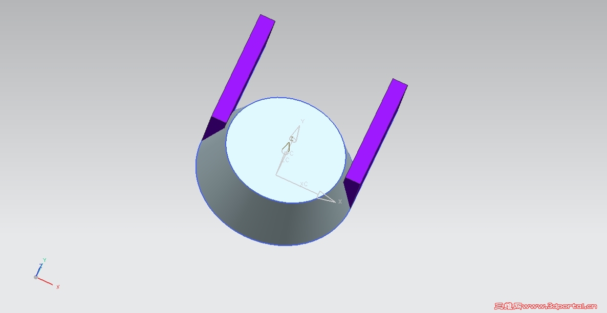

请大家帮忙看看下图如何处理才能做到长方体与圆锥体光滑过渡????谢谢 guodu.jpg guodu.rar (64.55 KB, 下载次数: 12)

先找到切线。再做成面。再片体加厚。合并。搞定。

2# lw19790213 谢谢指点。可是加厚切线的面与原来的面角度会发生很大的变化呀?
