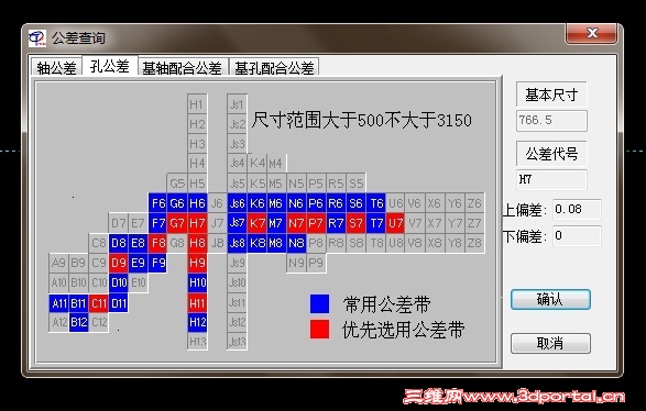

如题,不知道有没有,我没找到,2011,有找到的说一声//

其查询公差如下:+ S7 t- y  r6 f+ ]$ x4 L6 b/ C
预先标准一个尺寸—左键双击尺寸—出现“标注内容”—点击“公差代号”—即出现了“公差查询”,完成OK
