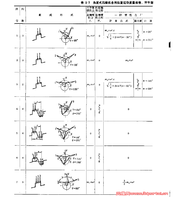

3 A0 x! l' x" y5 h: k谢谢高手指导,我做的是普通两级压缩W型活塞式空压机,缸与缸夹角60°的那种,恳请高手指点如何计算。
发表于 2010-12-1 11:11:50 | 显示全部楼层 来自: 中国河南郑州

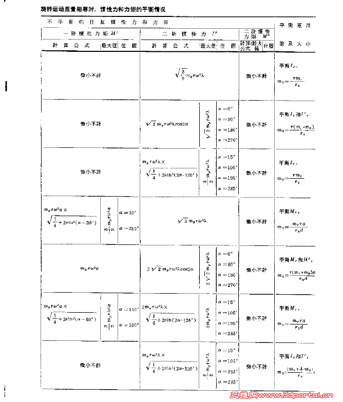

你运气挺好的,我前一段时间整过活塞压缩机设计,计算还是得从理论上搞明白,其实你说的东西都有公式,你只要明白了什么都简单.给你推荐一本书活塞压缩机设计,本论坛就有,上面讲得比较详细,也比较权威. 1.png 2.png w型的一阶惯性力你可以直接套用,气量的设计个参数确定,完了就是机械方面设计,具体一个产品设计有很多东西,不知道你了解多少和你负责那些部分.平衡主要就是往复惯性力,其余看你轴的布置方式/三言两语也是讲不清楚....
