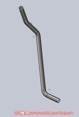

这个怎么填充,求高手指点!!里面是空的

用3d草圖引用兩頭端面圓邊,用放樣選擇3d草圖的兩個圖元作做輪廓選管中間的線做中心線就填實了
