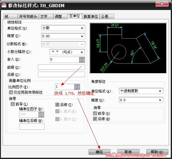

一个DWG文件里有不同比例的图纸,要在这些图纸里做修改,绘图时老是要加/75 /50 太麻烦了。
0 `4 m/ ?' ^8 f5 X5 e3 D6 k求助,有没有这种变量? 如果我没有表达清楚问题,请往下看,谢谢!
- y7 _1 ^  ?; f* s目的:在一个比例为1:75的图纸中绘图,输入实际尺寸,不要在后面加/75,直接绘出缩小75倍的图元。
  v8 [) _$ R2 P! V" H, y) O4 p例如:画线,输入150,画出实际尺寸为2的线。 有没有这种变量或设置啊? & \1 i$ O5 B2 ?. p( [4 H
谢谢浏览,感激回复!

楼上这位仁兄,没回答到点子上去,还是哥来帮你搞搞吧
; o# ]! g) b" X6 y( k7 A+ A, D- V5 z  ?& w. f  ~) R8 |
5 X4 b  f9 B$ a# s! g4 P首先,你要是画图,就必须用1:1进行绘制,这是行业规矩(当然,你也可以不按照这个规矩)- w! D" Y! T3 E. v8 Z9 c& @
: M: P9 C7 Y& S& B
如果楼主非要画出150长的线,标注的时候,尺寸是2,那就要设置下“测量单位因子”。改成1/75
; b% O9 R( J5 P3 J8 u$ [. W; b$ r8 S$ }1 W: x2 J: s
见下图,
2 C* W% |% h; |, b" w" Q& ?

只要是准确的绘图都应该按1:1来绘制,尽量不要用比例因子。容易出错。

与其缩放图形,不如缩放图框。。自己体会下吧。
