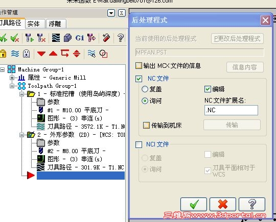

X4后处理怎么更改不了啊?
 楼主| 发表于 2010-11-26 16:57:29 | 显示全部楼层 来自: 中国江苏苏州
不好意思,图片忘了传了

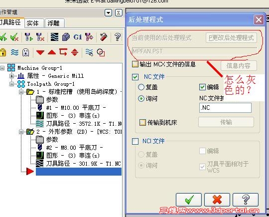

 楼主| 发表于 2010-11-26 17:01:16 | 显示全部楼层 来自: 中国江苏苏州
郁闷啊,后处理更改时灰色的,改不了?
发表于 2010-11-27 11:28:36 | 显示全部楼层 来自: 中国广东东莞
你打开安装文件里的后处理把这个删掉,再重新选择就是的了
 楼主| 发表于 2010-11-27 13:26:16 | 显示全部楼层 来自: 中国江苏苏州
这个是系统自带的啊,还不想删。
发表于 2010-11-27 13:30:53 | 显示全部楼层 来自: 中国广东东莞
可以改的,只是要先设定好就是

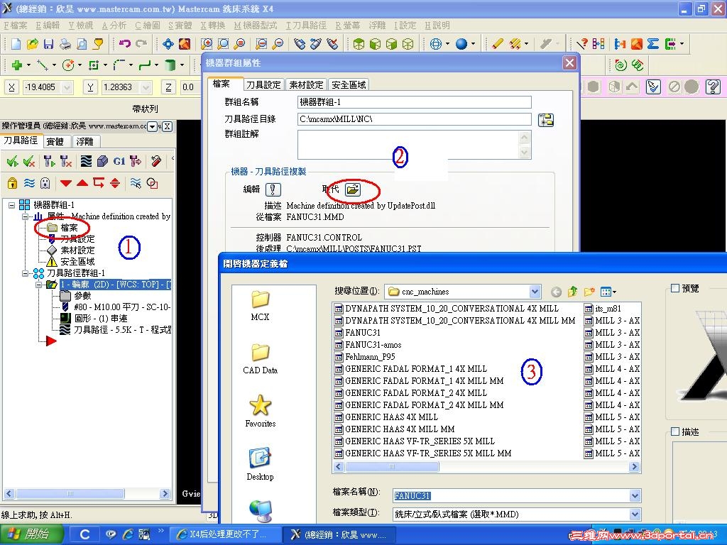

发表于 2010-11-27 14:19:29 | 显示全部楼层 来自: 中国台湾
操作管理員→檔案~取代~選擇所需要的操作管理*.mmd

yit02yit02 发表于 2010-11-27 14:19 static/image/common/back.gif
3 K) R3 a" v' [1 l/ K. F& U5 |" C: d操作管理員→檔案~取代~選擇所需要的操作管理*.mmd
' z+ Y" N  p! z. V3 z
