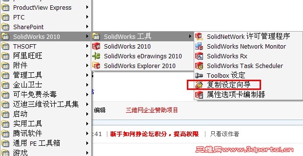

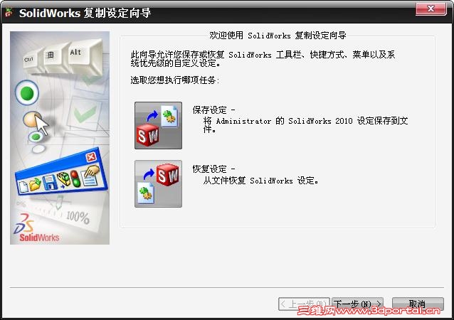

发表于 2010-11-27 08:40:41 | 显示全部楼层 来自: 中国江苏苏州
今天上班第一件事就是彻底解决楼主的疑问
0 y% a3 |9 O, i$ ]; B
. ?% N6 p; v7 ~% w5 K! v7 f看截图吧,啥也不用说了! @1 N4 s" K* _. \% K$ \
+ n+ T( R& B4 ]+ t5 T# T3 _
1.jpg 4 T$ m8 T- y, M2 k; i
