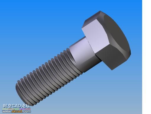

[分享] 螺纹

可以画呀.用扫描工具就行呀,

利用扫描就可以,具体方法如下:1)做一个螺旋线作,需定义螺距、圈数等参数,将此曲线作为扫描路径2)做一草图,三角形或矩形都可以,做为扫描轮廊按以上方法,轻松作出螺纹
发表于 2006-1-17 16:56:00 | 显示全部楼层 来自: 中国四川绵阳
3楼的兄台在螺纹右端很好地处理了根部问题!

请问螺纹根部是怎么扫描到表面的。

收尾怎么收啊???????????????????

6 N/ H* ?% z# Y: J楼上的朋友说说螺纹收尾怎么做那

收尾好像还得再做一次扫描,一个完整的螺纹要两次扫描

我现在天天在画罗纹,外罗纹简单呀,内罗纹更家难呀,谁会画呀

偶也画过,只是那个轮廊很难控制,扫的时候总会出现一些问题,楼上的能不能把文件传上来啊,
