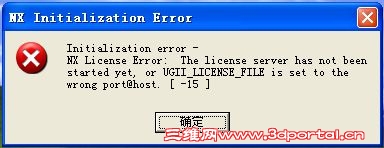

UG4.0  刚装完可以打开,电脑重新启动后就无法打开,出现如下提示.

发表于 2010-11-27 09:17:37 | 显示全部楼层 来自: 中国湖北武汉
打开许可证服务lmtools.exe,选择Start/Stop/Reead面板,点击“Start Server”,下面栏中出现Server Start Successful,如果说失败,可以先点击stop server,如果仍然stop不了,就将Force Server Shutdown前面的勾上,继续stop server。直到成功了,就可以运行了........
发表于 2010-12-20 11:35:39 | 显示全部楼层 来自: 中国陕西西安
UG License有问题,可能是license里的计算机名没有改成你现有的计算机名

发表于 2011-1-29 16:47:35 | 显示全部楼层 来自: 中国江苏镇江
你用360安全卫士了吧?把UG启动项禁止了吧?查一下启动项,如果禁用了就会有这个问题
发表于 2011-3-20 19:04:22 | 显示全部楼层 来自: 中国江苏镇江
我也遇到过。  2楼的方法可以解决
