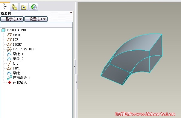

[求助] 我这个扫描混合怎么变成这个样子了?
发表于 2010-11-27 09:28:19 | 显示全部楼层 |阅读模式 来自: 中国黑龙江牡丹江
RT,怎么控制一下?谢谢

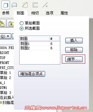

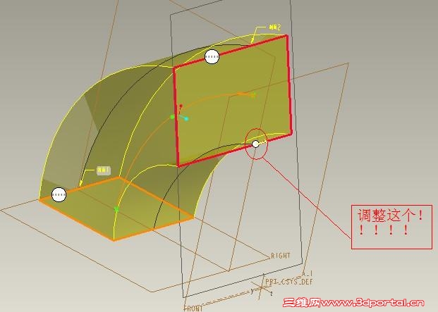

发表于 2010-11-27 10:20:05 | 显示全部楼层 来自: 中国湖南株洲
起点方向更改一下就可以了!!把四个角按照顺序对齐。
 楼主| 发表于 2010-11-27 10:41:05 | 显示全部楼层 来自: 中国黑龙江牡丹江
谢谢2L,还要问下,4.0里如何操作?找不到你说的选项呢?
发表于 2010-11-27 10:46:04 | 显示全部楼层 来自: 中国福建厦门
旋转图中的 白圆圈

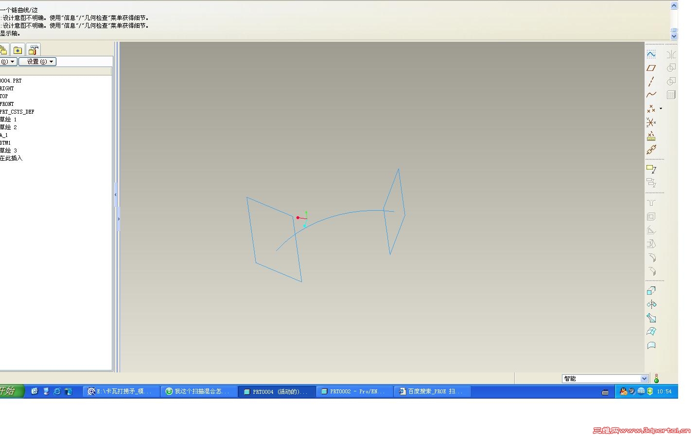

 楼主| 发表于 2010-11-27 10:53:18 | 显示全部楼层 来自: 中国黑龙江牡丹江
还是不对啊~我先做的草绘,把两个截面和轨迹草绘出来了
6 k. e8 D# Y6 [" A9 |然后插入---扫描混合--选轨迹线---选两个面
9 o% X1 \+ M& J/ f* ~它就自动生成这个样子了# W6 ~4 f/ ]7 z6 C4 Z5 u. n
我选不到别的什么点了啊
8 P3 R9 L% }' [( s1 ~: A7 W怎么回事?
 楼主| 发表于 2010-11-27 10:56:06 | 显示全部楼层 来自: 中国黑龙江牡丹江
先这样草绘出来的,然后就弄不出来了,选了什么点的也没反应~~不知道该怎么操作了

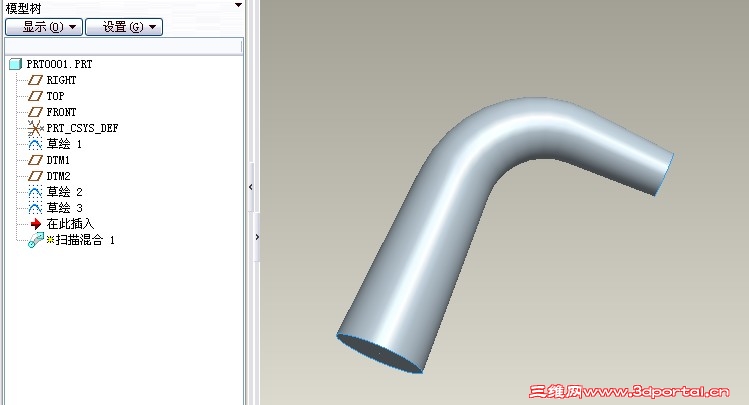

 楼主| 发表于 2010-11-27 12:20:23 | 显示全部楼层 来自: 中国黑龙江牡丹江
哇哈哈我弄好啦,谢谢啦~原来还要增加顶点才行...谢谢啦谢谢啦
发表于 2010-11-28 10:13:54 | 显示全部楼层 来自: 中国辽宁朝阳
不需要增加点,将中间两点去掉也可以
