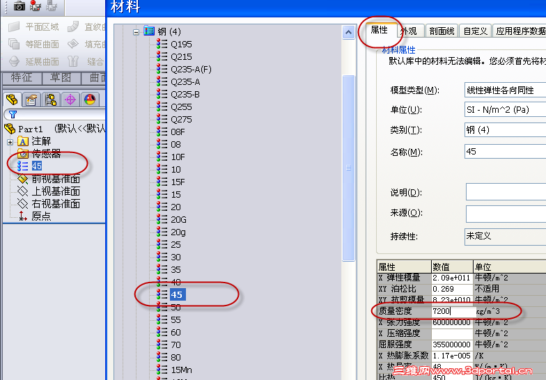

请教各位大神,我用sw画的都是机械产品,我想计算重量每次都得自定义密度,我想问问sw怎么才能更改模板的密度,以后每次打开sw,然后其材料密度都是我自己设定的值。

只要选择好材料后就会附带对应的密度属性了,如果想用默认材料而改变其密度到需要的值,可以在零件文件中从“选项-文件属性-材料属性,”在里面有一个密度设定框,输入想要的密度,然后保存为一个模板,以后用这个模板建模不用选择材料也是改过的那个密度了。

怎么保存成模板呢,模板什么格式的文件,请教一下 3# lider2010

新建一个零件,设置好需要的参数。删除零件实体和草图,另存为“模板”。
. @& j; F  m! c1 n注意:另存时起一个好记的名字。& s5 F7 [" j2 D# N
在次新建一个零件。选用建好的“模板”。OK
