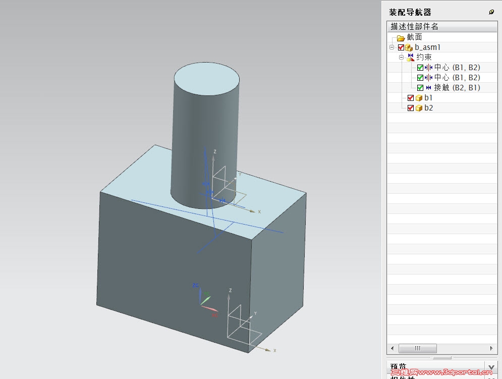

新版本中的确已取消1to1,大概是由于有重复性吧。比如下图:将1圆柱定位到1长方体的中心,用2次1to2即可(1---圆柱中心,2---长方体的2侧面)
