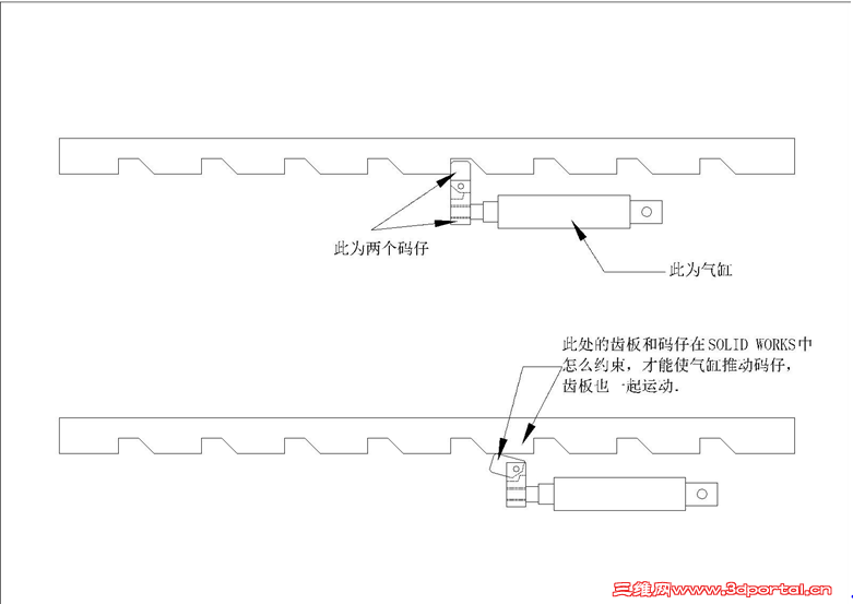

[求助] 在SW中,码仔和齿板怎么约束,才能实现一起运动的效果,急?在线等答案
发表于 2010-11-27 11:09:07 | 显示全部楼层 |阅读模式 来自: 中国广东深圳
发表于 2010-11-27 16:16:05 | 显示全部楼层 来自: 中国天津
高级配合里面的路径配合能实现一部分要求。整个过程我觉得要做个运动分析才可以
 楼主| 发表于 2010-11-27 16:37:05 | 显示全部楼层 来自: 中国广东深圳
那二楼的高手能出个教程吗?在此感谢!
发表于 2010-11-28 15:56:21 | 显示全部楼层 来自: 中国重庆
发一个给你。照你的内容大致画了一个。具体你想要那种状态,可以自己调整一下,可以拖动。
