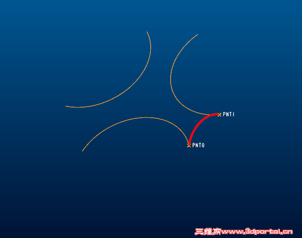

: D& {0 c0 v( S' O3 ~$ x' Q& v' b怎样用选择性粘贴啊!  具体步骤是怎么样?把红色的线粘贴到另外两个空缺处去。

做个基准平面垂直于移动方向,复制此线,再点选择性粘贴,选项内选移动或旋转的那一项打勾,再选择做的那个面为移动方向(默认移动方向是垂直这个面的),再输入要移动的距离就可以了。

对于简单的曲线,直接再画一次更划算。
