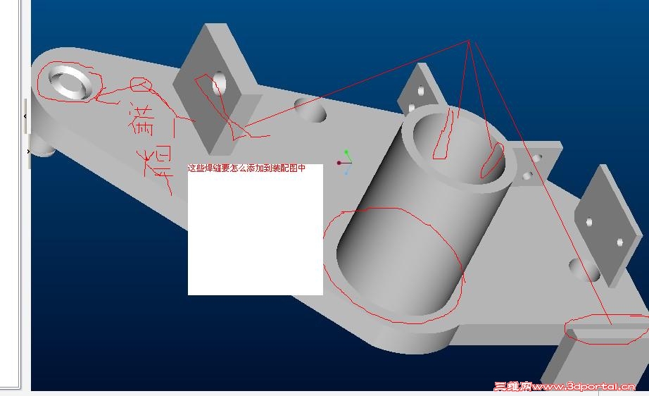

一个焊接装配件  装配完了 怎么添加焊缝?

在骨架里倒r角>然后把r角曲面复制出来形成一个新的prt>把曲面实体化>装配进asm

你为什么要在三维里面添加焊缝了?如果是为了让工人看的更清楚明白,直接在二维图里面用焊接符号标识出来就好了。图纸中的焊缝用二维的草绘描上轮廓,打印出来后,把该涂黑的地方涂黑就好了。虽然说这种方法看起来不规范,但是却是最简单、最实用的方法。

不过如果需要添加的话,在装配里面是有的,请在应用程序里面选择焊接,然后就可以添加了
发表于 2010-11-29 16:04:45 | 显示全部楼层 来自: 中国湖南株洲
应用程序--->焊接 - w5 X' \+ [* r; a/ H# l1 X) p
进入该窗体下,即可进行三维焊接标注
