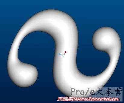

[求助] 这个图片里的东西是怎么可变截面扫描出来的?
发表于 2010-11-27 18:38:17 | 显示全部楼层 |阅读模式 来自: 中国浙江台州
这个图片里的东西是怎么可变截面扫描出来的?特别是端部的过度处,希望大家给个PART
发表于 2010-11-27 20:26:51 | 显示全部楼层 来自: 中国山东菏泽
看下部那个断面,中间是扫描轨迹线,外围四条控制线,应该是这四条线自己到顶端合并到一起,不需要你控制吧。
 楼主| 发表于 2010-11-28 21:27:01 | 显示全部楼层 来自: 中国浙江台州
中间一条控制线,外部4条线到顶点是合并在一起的,但我按照步骤做也扫描不出来,反正扫描出来的形状就不是这个形状~ 请求高手提供part
发表于 2010-11-29 09:46:48 | 显示全部楼层 来自: 中国贵州安顺
没看明白。我画的跟你的差不多,不知道是那个地方的不一样
发表于 2010-11-29 10:13:14 | 显示全部楼层 来自: 中国广东东莞
这应该是 在顶点交集处改垂直就好了,没有别的要求吧

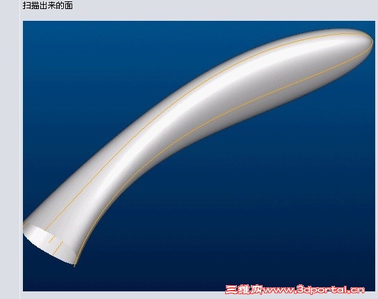

发表于 2010-11-29 11:09:52 | 显示全部楼层 来自: 中国广东中山
本帖最后由 wod861210 于 2010-11-29 12:18 编辑 ) K5 ]4 S8 S! n7 G
- i9 |! i- l/ c
给你个参考、、、、、、、、、、、、、、
6 e7 T( U% m; W% p7 V网上下载的、感觉不错、
aaa[1].prt.rar
431.77 KB, 下载次数: 114

发表于 2010-12-12 01:06:00 | 显示全部楼层 来自: 中国广东东莞
看我这个是要所要的吗
prt0002.prt.zip
197.52 KB, 下载次数: 17
