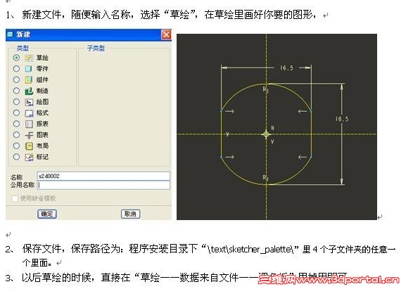

[求助] 如何在PROE4中绘制正多边形?

发表于 2010-11-28 07:18:16 | 显示全部楼层 来自: 中国安徽淮北
在草绘状态下,才能出现。

我的从3.0到5.0的调色板中多边形的图形都是有点,不会空,你装的是不是精简版?

可以自己画一个..' A% Q& p8 ^6 c1 ?' u) m% T8 G
发表于 2010-11-28 21:16:11 | 显示全部楼层 来自: 中国江苏苏州
如果真的是空的就自己画一个,很简的,画个圆,圆的半径和六边形的边是相等的。约束这六个边和半径一样长度就OK了。

感谢,以前也不知道存放的位置,今天终于知道了

我的都可以在调色板中看到啊
