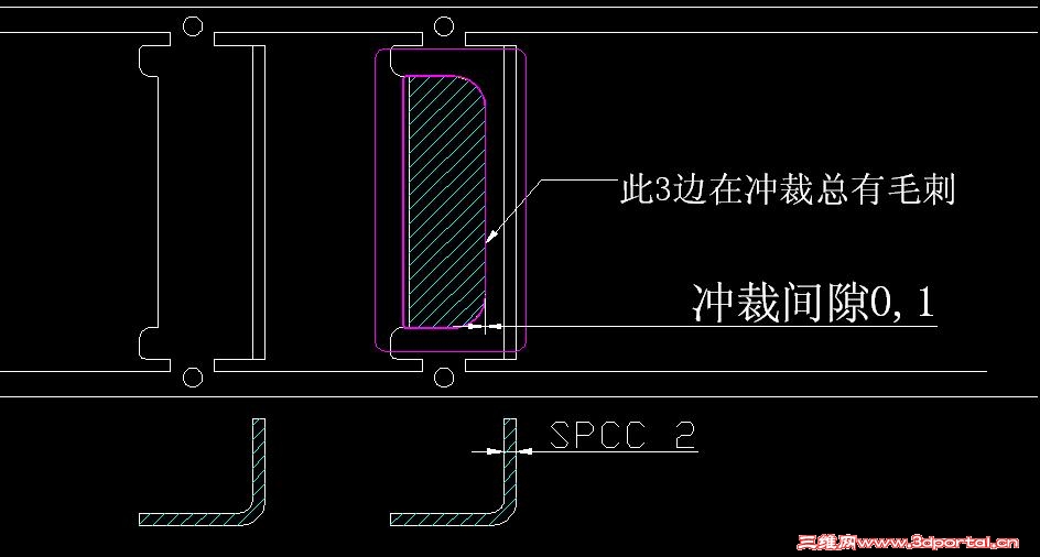

示意图.JPG $ c& U; E0 p; l0 u" Y  v' O; v
5 x. J0 L* h% A% Y: C, P; B* G8 N; l% j
" B& Y# r$ O: R9 f; D# Z5 {   材料:2.0 SPCC   模具:连续模   问题类形:剪三个边时,中间的边毛刺大,两边的稍好一点。# e* M# _$ k! s+ B, q5 r. ~7 v
求教各位高手,有何良策可改善

是不是和凹模刃口又关系啊不太明白
发表于 2011-10-22 08:33:40 | 显示全部楼层 来自: 中国福建泉州
间隙是不是放错了
