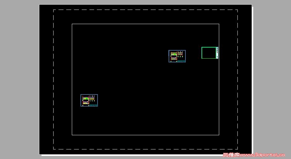

求高手指教:JPG图中的三个图,如何将其分别拖出黑框外。谢谢了!
发表于 2010-11-28 18:59:29 | 显示全部楼层 来自: 中国浙江杭州
多余的剪切掉不行吗?
发表于 2010-11-28 22:00:01 | 显示全部楼层 来自: 中国江苏苏州
输命令PS就OK了。
发表于 2010-11-29 21:32:57 | 显示全部楼层 来自: 中国安徽合肥
这种情况是不可以的。你可以建立单独的视口,再去边线显示。0 B& [  b: D5 N( a9 Y$ I! V8 n" j& }
单个的布局视口中的对象是不可能移出来的。
