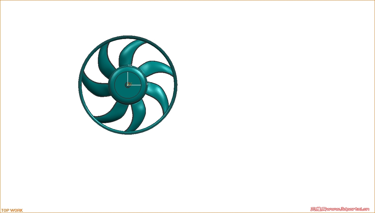

最近接到一付风扇叶子模具,本来以为是很简单的,可做出来才知道出了问题,而且,头都搞大了还没搞定,主要就是动平衡没办法搞好,风叶转动起来,轴向跳动很厉害,估计有1。5MM,{注:风叶外径有400MM}无法满足客户的要求(不大于0。6MM),特来向各位高手们请教,问题到底出在哪里,请各位高手不吝赐教,小弟不胜感激!

这种东西对平衡要求很高的,对于做模具来说,加工的精度影响零件重心,零件变形等因素都会影响动平衡,在机械上,有时看似越是简单的地方,越容易栽跟头。模具即以开出来了,先想办法修模,首先要弄明白什么因素导致跳动的,可以做一下动平衡试验,将需要添加的平衡块位置及重量找出来,再据此修模吧。

轴向跳动很厉害有1。5MM,这很有可能是风叶中心孔与风叶外缘不同轴造成的,要把风叶中心孔的模芯与风叶外缘的模腔开在一边模具上,就会好得多。

谢谢各位大侠,不过,这些我都去试过了,模具结构上,肯定没问题,我怀疑是模具收缩变形的原因,我是用七个点浇口进料的,由于没有注塑模拟分析,所以,不知道是不是进料的问题呢,原样平衡很好,只有0.3--0.4,真烦啊,谢谢各位了!

风叶找平衡打铅块或贴片
