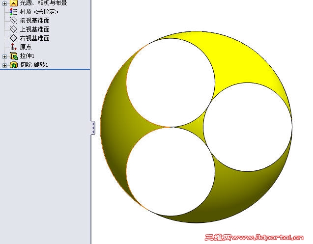

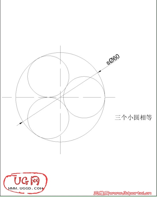

发表于 2010-11-28 19:10:59 | 显示全部楼层 来自: 中国台湾
看的出來是怎麼畫那3個小圓才是問題

貌似SW不支持零厚度
发表于 2010-11-28 19:41:50 | 显示全部楼层 来自: 中国上海
3个小圆和大圆相切和小圆全等可画平面图,无法拉升,是个问题???

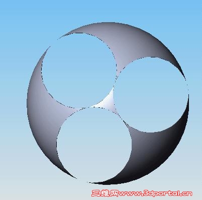

这样???可以吗?

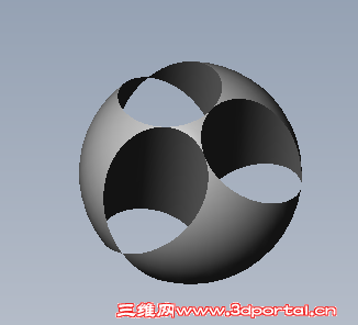

可以做出来的。。。。拉伸到曲面
发表于 2010-11-28 21:37:57 | 显示全部楼层 来自: 中国陕西宝鸡
切除的时候可以产生相关效果。

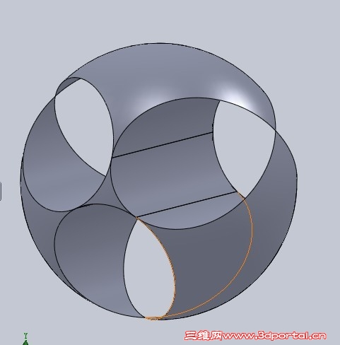

也来秀一下~~~~~~~~~~

看过了   不知可否上传文件 你们做的是片体吧  实体做不出来的
发表于 2010-11-30 12:45:11 | 显示全部楼层 来自: 中国上海
先旋转大球,然后画3个小圆,别用切除,用分割功能,切的是实体,去试试吧
