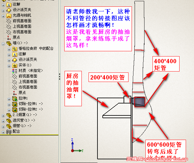

[求助] 请路过的大师帮我瞧瞧这种烟管应该怎样画才流畅呢?有图

经常到食堂吃饭,以为这个不是很难,嘿嘿,俺自己画了一下,居然成了如图的了样。
: ]5 Q+ X, c: {+ Y( p9 b( C请大师们指点指点一下方法,这种管道图,应该怎样画才能更流畅,主要是不同的管径连接放样处。& j/ z8 Z  b4 h! @+ ?, o
增加了源文件,请大师指教一下,我的放样哪个地方做得不对!

2# ZHYJ96 1 f( g9 z& E0 b+ k2 o
8 q. t" n* \; S" |我就是用放样做的!就成了这样子了。1 ]/ {6 Y  @5 p/ H  E- l: I
我把原文件补放上去,大师帮忙看看,哪里做得不对!# }; p' d, p- a7 r
学生在此先感谢您了!
发表于 2010-11-29 22:03:18 | 显示全部楼层 来自: 中国江苏苏州
这样的放样最好还是添加上引导线
