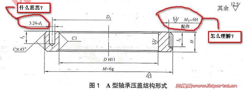

这两处标注是什么意思?

楼主给的图纸只是片段,不好臆断。4 {5 t" x6 o0 w2 \
3.24-d1估计是孔径,d1估计是图纸的该孔的代号;
; W2 Z& z0 i$ a; L  o% I9 [M1-6H是指该处为M型的螺纹,M1应该也是该处M型螺纹的代码,具体的看M1具体指的参数是多少。6H是配合的精度及间隙。
天际孤帆 + 2 鼓励交流
发表于 2010-11-29 10:24:28 | 显示全部楼层 来自: 中国上海
结构型式图,里面的尺寸基本上都是代号吧,比如内径是d,外径是M,M1也是啊,M1是安装好以后和壳体配作的骑缝螺钉孔,所以这里只有半个,具体尺寸应该在尺寸表中查。

只是一部分没法看  全图上

同意三楼观点
发表于 2010-11-29 11:54:54 | 显示全部楼层 来自: 中国山东青岛
是不是英制的?
发表于 2010-11-29 12:16:30 | 显示全部楼层 来自: 中国北京
根据此片段看,不可能是英制。因为M及粗糙度的单位可以确定为公制。
