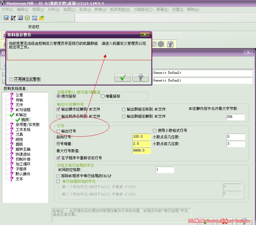

发表于 2011-6-5 01:50:08 | 显示全部楼层 来自: 中国江苏苏州
2# kaikai203 0 z, i: K' S' j; q
( P' H2 w0 ^6 `" s! K  S( |* p8 @
我的似乎改不了   好像是权限问题,求解决、、、、
发表于 2011-6-5 16:07:12 | 显示全部楼层 来自: 中国湖北武汉
在自带的编辑器中可以很方便地修改
