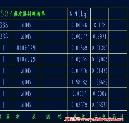

未命名.jpg 最上面一栏的总重怎么求??参数怎么设??

5 l  I, A& `7 e0 T9 C! a' P我送你一个BOM表,其它的图框不用去理它,只把BOM表复制到你的图框就可以了

点重复区域、关系、点嵌套之重复区域,出现关系对话框;+ ~4 }( b: r; p! n* h4 f( U0 u2 b* X6 I
(1)首先在关系栏输入关系:总重=rpt_qty*asm_mbr_单重;
' m8 t! h! }1 Z(2)点击下面参数栏下面的+号,新建参数 rpt_qty 、 实数;其余默认。再新建参数 asm_mbr_单重、实数,其余默认。

零件的单重和总重已经解决,关键是组件的总重,弄了半天我现在才弄明白,不需设重复区域,只要设定好参数,TT=PRO_MP_MASS即可
