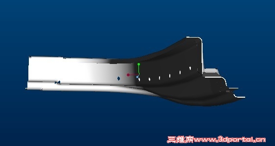

以下是工件及STP图档,请各位高手讨论其合理成形工序,谢谢!

楼主所附图片, 有点类似汽车覆盖件类零件, 供参考:8 d: e6 B% q( n, A1 Z! Q* m" C' f
1、拉伸成型(所有成型面);
4 @+ c" J: C6 n8 h  g2、修边(周边);" e% `1 U8 h" O/ N
3、冲孔;
, D9 T! R  e" }+ q/ \2 L4、翻边(上部u形单边);

两个大台阶能一次拉出来? 3# pmhpang007
" \1 C/ L: G  e& G( i5 {) Cxl82987232 发表于 2010-12-1 17:27 http://www.3dportal.cn/discuz/images/common/back.gif
6 C, V) i# X8 @" o" c, h
建议楼主考虑将制件倾斜一定角度拉延;
! F, |( ]* t* v$ X; t+ i修周边同理, 可能有点斜边, 料薄, 对装配应无影响.

是单件?还是左右对称?采用拉伸成型,若是对称的,可以省料。

请楼主把工件的大体尺寸、许用材料、厚度报一下,离开这些条件在这里谈冲压工艺是不准确的,同样的工艺用在不同的材料上会有很大的差别,特别是极限成型上。

这应该是汽车上的零件,门里面的- @5 q. L8 U5 E  z1 R+ H0 c* q
左右对称做9 T4 H/ z3 m1 ~6 j! k" j7 S8 ^4 J; h
OP10 拉延/ b3 C6 l) N% c0 l/ B
OP20 切边冲孔
2 {% J6 I; O% y; q7 O1 _OP30侧切边 侧冲孔
+ a' u% @: E" x' r, aOP40 翻边

这个要用覆盖件来做了
' D0 d, b) L- H( N/ `9 m5 r1,拉延,1 }# h5 p. s% y  u! b: }
2,整形% ?0 a( c$ R% L  f! M
3,侧修边/ \- e3 ]2 P* P
4,翻边
5 N3 y+ t* z9 O, S  _5,冲孔
发表于 2011-11-19 20:12:44 | 显示全部楼层 来自: 中国黑龙江哈尔滨
因为没有尺寸,要是很深的话,可能还需要落料+冲孔
