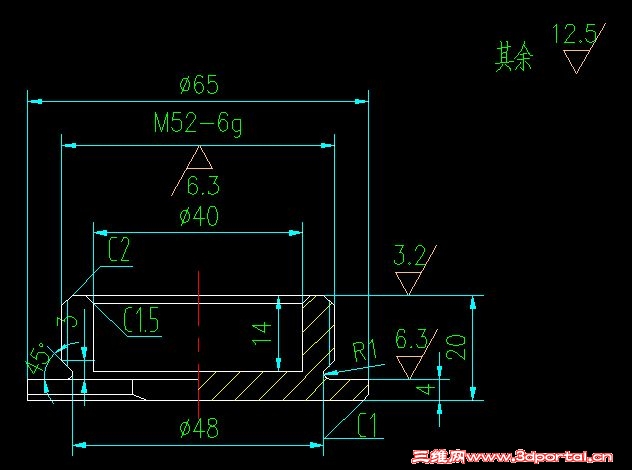

[讨论] 这幅图里有哪些错误?

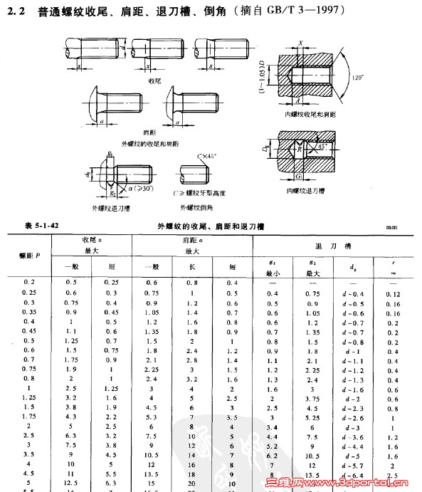

螺纹退刀槽宽度太窄。M52螺距为5,是否为细牙?
天际孤帆 + 2 鼓励交流
发表于 2010-11-29 16:15:23 | 显示全部楼层 来自: 中国山东青岛
确实,螺纹退刀槽宽度太窄。
发表于 2010-11-29 16:26:47 | 显示全部楼层 来自: 中国云南昆明

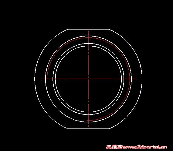

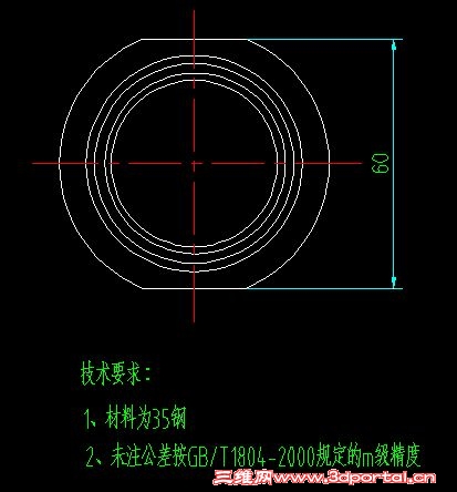

下面是俯视图吗??我怀疑是不是画错了
发表于 2010-11-30 11:12:46 | 显示全部楼层 来自: 中国辽宁大连
[img][/img]
发表于 2010-11-30 11:17:12 | 显示全部楼层 来自: 中国辽宁大连
不好意思,俯视图有误,我想弄个截图没弄上来结果弄成上面那个了
发表于 2010-11-30 11:23:48 | 显示全部楼层 来自: 中国上海
. @* M* T9 z; m% D0 f7 `
5 M, ~( G. G/ P8 _1 T  u  D左边的一半究竟是剖切了还是未剖切?左上半部分画的是内孔φ40,而左下半部分是未剖切的外形。下方的倒角,右边画出来了而左边的倒角斜线未画出来。: M" D4 _, Q+ R: H5 X' S
( U2 ~! U9 }/ q9 L& j1 N( K
俯视图中缺少表示螺纹的3/4圈细实线。7 l5 Q/ g+ c$ F0 E# c/ g5 m
! M$ |3 j( v( U# z' D, ~' Y还有也是M52的问题,M52的粗牙螺距为5,而螺纹长度包含退刀槽仅为14,2圈多点,太少了吧,同时对于M52螺纹来说,上方倒角不够大,下方退刀槽不够深。1 \6 V# y, F2 [  c% p8 J
(我推测此处M52应是细牙螺纹,比如M52×3)。

发表于 2010-11-30 12:18:33 | 显示全部楼层 来自: 中国辽宁大连
螺纹建议用M52x1.5为好

1、主图既不是半剖,又不是全剖,也不是局部剖。8 o" \/ `1 D. d, x0 R6 W
基本上7楼的朋友说的比较全了
发表于 2010-11-30 17:37:59 | 显示全部楼层 来自: 中国辽宁沈阳
图中所示的螺纹,若是普通粗牙螺纹的话,则所留“肩距”为3,太小了,应该留10左右为宜。除非,该螺纹为细牙螺纹。2 H# S7 Q1 ^# m& [8 y" I
若真是细牙螺纹的话,尺寸标注就不对了,参照相关标准设计,应该设计和标注为M52×1.5为宜。

螺纹6级精度,表面粗糙度6.3,不匹配。

主视图有点不伦不类的,既然图形用半剖图来表达,那图形左边所表达零件的轮廓线要表示出来,而不是还把剖面图的线形留着,这是图形上的错误,还有零件工艺上面也有点小问题,就像二楼的朋友说的,退刀槽开的有点小了,最好要在标准之内。

可以说此图过于凌乱从标注到给出的光洁度都不太好,学过制图但不一会标注,可能刚参加工作,最多超不过一年。

1  M52是普通粗牙螺纹,螺距为5mm,除去凸缘厚度、退刀槽宽度、及倒角,仅剩11mm,也就是说只有两扣了。另外螺纹内径d1=46.578mm,剩余厚度仅为3mm多点,影响强度。应当改成细牙螺纹。
9 b- j" \( s+ B: ~, O. h2  内孔少一倒角线,直角距退刀槽底部很近了,用圆弧可减小应力集中。
* v6 g' x/ a/ @3 T, s0 M" E9 Z2 j3  螺距是5mm,退刀槽宽3mm,是退不了刀的。" o7 J% P" T+ G8 [; p* o' m
4  下边的俯视图是对的,符合投影关系。

有一点疑问:外螺纹尺寸下的粗糙度6.3,什么意思?

就是螺纹是3/4圈,一边半剖,一边全剖
