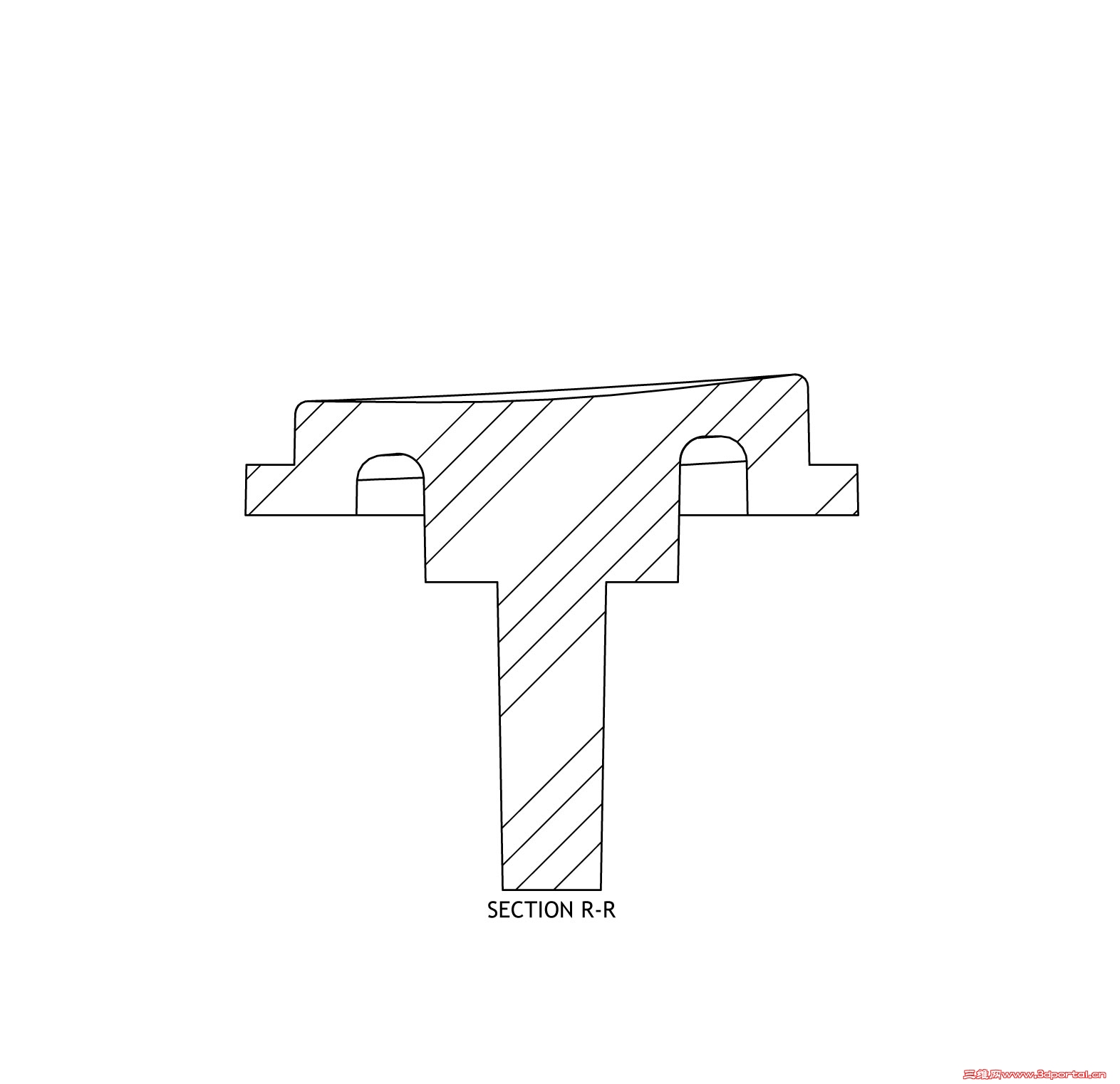

请问如何对这个图进行槽型,特别是下面的那个深度不一的槽.谢谢

你用 切除扫描
发表于 2010-11-29 15:32:16 | 显示全部楼层 来自: 中国北京
直接用这个剖面旋转不行么?
 楼主| 发表于 2010-11-29 16:37:14 | 显示全部楼层 来自: 中国上海
我觉得旋转不行的, 切除扫描也不知道如何入手, 高手是否可以上个三维图,谢谢

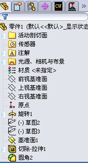

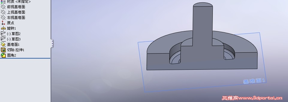

; C% l0 b; b& ~, T) j这个里面不能用扫描切除  我做了一个示意图,具体步骤如下:
1 l; _9 ~6 I) u* y1、画出旋转基体0 r" V/ k7 q! P+ a2 `' Y% _
2、创建一个倾斜基准面1
. m9 }7 d& D. @* g" s# S8 C" F  T3、在旋转体的下面的面画圆环
  G% m8 [  B, t' q9 z. E, j- H" s: \3、用拉伸切除命令选择圆环  并指定【方向1】/【成形到一面】,选择步骤2的基准面
  D" X$ z& W7 j7 w4、倒圆
8 N' S! C  o+ ]0 B; W% d5、完成
: A8 a( d9 E( o7 L) u  U) ?/ G- S: M+ N0 w. d6 p6 X1 K
本过程采用拉伸切除  关键是创建 倾斜基准面13 K: z! O7 f% F8 W; [0 c
* R! [1 F5 y" U8 Z- F如附图所示

就是楼上的方法了,多谢.有的时候就是一个特征变换一下,就可以解决一个难题.

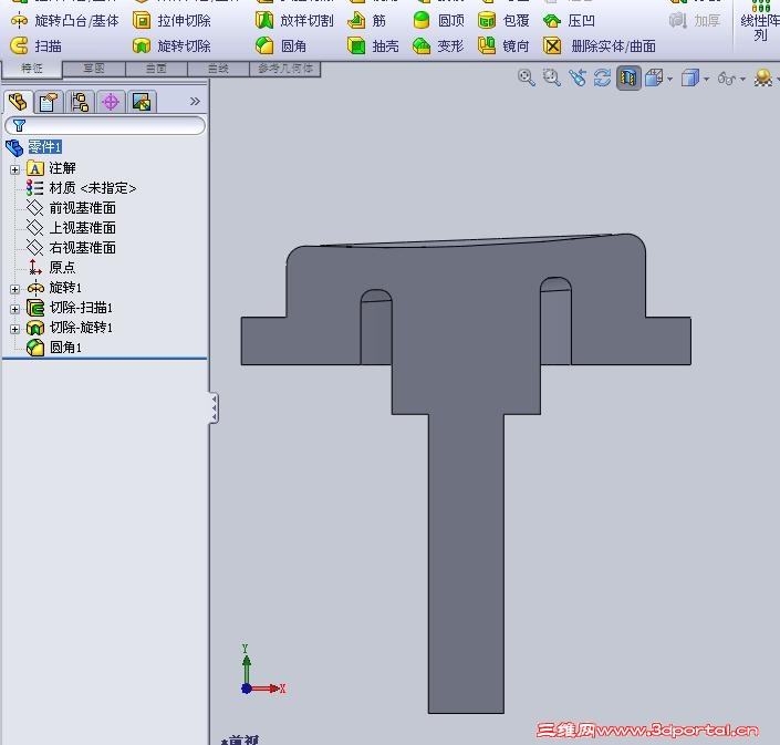

用SW2008做了一个7 q) G6 t- V9 N- m7 G
# O5 o" B8 Y  U& m: w 未命名.JPG
零件1.rar
369.06 KB, 下载次数: 79
chenjun520601 + 3 补充应助!

81130546哥们太强了,你那个引导线太高了,我也用引导线,但是你的引导线使我茅塞顿开呀,

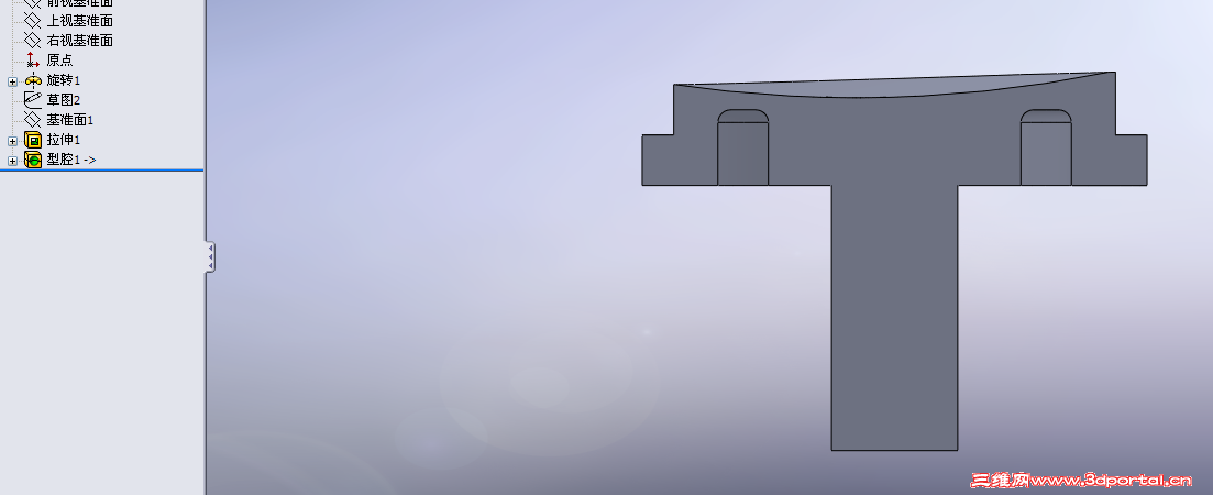

1 L" W, O$ I+ W/ k. p' f3 ^- _用型腔1 g' ?: R$ L1 Y- r1 T& c: w2 ?

4 w( o$ \3 `6 y3 p- ]6 e% B当轮廓草图沿路径扫描时,轮廓草图中有一段线段(2端分别于路径和引导线为穿越关系)的长度发生变化,此线段与槽的深度有关。从而控制了扫描出的槽的深度变化。

8 V8 E4 o- Y* J' S. @# x1 m你仔细看下切除扫描中的草图4,轮廓中没有直接给出高度值,而是与一条中心线长度相等,可这条中心线又是引导线与路径间的距离,看到这就可以得出答案。你可以将这条中心线删掉,其余的不变,槽深就不会变化。

        线段长度会变是由于两线段添加了等长约束,而槽深会变是由于路径与引导线不是同心圆来的.
