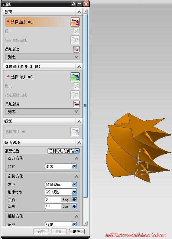

多边形拉伸并旋转,如图所示,这个是不合格的,要求中间任何一个地方切面与端面一致,各位大哥有好办法吗?

把二个多边形先放好位置,然后用直纹面,你这图可以用直纹,复杂的可以用网格,还可以用艺术曲面
  U3 }4 f$ Y% t* W7 p' D. c" L扫掠应该也可以行的通
 楼主| 发表于 2010-11-30 15:07:13 | 显示全部楼层 来自: 中国四川成都
那样做出来的图形中间截面和端面是不一样的,两端面旋转角度越大,差距越大
发表于 2010-11-30 15:58:08 | 显示全部楼层 来自: 中国山东济南
你截过面吗?视觉差而已,平行于底面截面的截面曲线都是一样的。

在两个平面画草绘或曲线,用直纹曲面,点对齐方式。

這是個好問題喔!
( B; [1 o5 ]; s9 i2 R" P; v直文曲面做不到這樣的效果,想想如果是一顆星星的斷面旋轉180度並拉昇那是怎樣的3D形狀
5 W  D+ C" ?3 o5 @) [5 f; ]' g
9 I8 X% K* T! D3 g這我還沒想出怎麼作,或許可以用掃略,畫一斷面跟螺旋線來掃略看看,
1 l' X* F9 i; n8 @0 J# G有空的人畫看看,我忙的很!!

6# andy1414 ; t0 w4 k7 k( G- X$ x& O) U
这并不复杂呀,扫略定位方使用角度规律,线性。

/ e% G6 j' [! o9 V4 o6 n對了這就是樓主要的效果,跟直文曲面結果不同 7 J) a8 s: x4 r+ V# o; m) O8 }5 i4 e$ `
