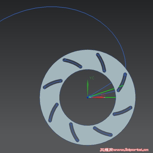

[已解决] 如何做阿基米德螺旋线
发表于 2010-11-29 17:41:57 | 显示全部楼层 |阅读模式 来自: 中国广西百色
8 J; m5 y2 q( Q  s( h+ V5 R0 q( N) b/ Y- ]& `( z. Q
公式 ρ=375+8θ (0°<=θ<=18.75)
+ e( z& ~: p! k) j& Q- J0 b0 m急!!!
 楼主| 发表于 2010-11-29 21:07:10 | 显示全部楼层 来自: 中国广西百色
6 b7 a7 V" n2 X& G; ^" j: K1 R4 C5 ^* P1 k2 G; ^. Q4 f8 Y# O
' z  T- t, O0 m0 l9 o呵呵,研究了一个小时,终于画出来了,参考别的网友的方程,根据图纸的尺寸条件做出来,在此对高手们表示感谢。客户提供这个绘图仪画的老图纸上这个方程式好像是CAXIA软件用的(我乱猜)
