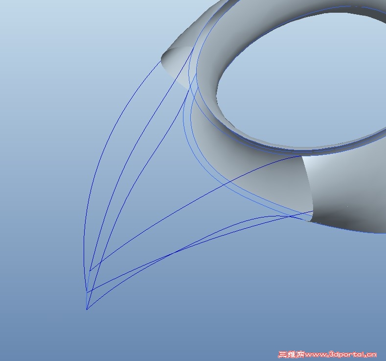

9 Y: B7 D8 f2 R. i, H' c& w( r怎样用曲面把三角形部分封起来?并且要倒圆角,倒圆角都是在蓝色线条位置, X& x. `+ K4 b0 K

用边界混合,然后合并曲面,最后倒圆角。
发表于 2010-11-30 17:44:11 | 显示全部楼层 来自: 中国湖南永州
先倒圆角  再边界
发表于 2010-12-1 12:46:07 | 显示全部楼层 来自: 中国山东青岛
三角形面  补面 在三角形中做线 把 三角形炸成小四边形
