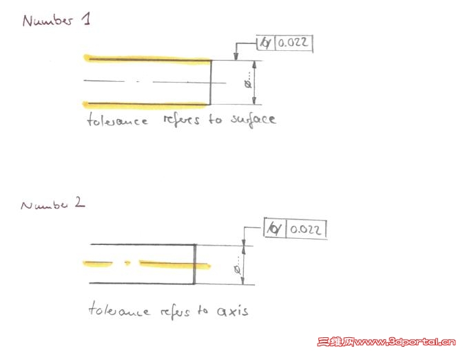

看到一个圆柱度标注,查出来是这样的,标注在直径尺寸箭头延伸出来的,是指直径相关轴的圆柱度;标注在尺寸线上面拉出来的箭头的,是指表面的圆柱度。见附件。
: d! N% m9 J7 }4 V  O8 E我想问一下表面圆柱度的测量我了解的,但是轴的圆柱度怎么测量呢?另有个基础问题,表面圆柱度是没有参考面的吧,轴圆柱度是否有?4 |) |( U6 @; v$ k$ R" S, A3 O" |
- W5 ?* Q  b' B( C! A拜谢!

圆柱度就是轮廓相对于轴的保持圆柱状的尺寸波动。是形状公差。* Q9 f/ Q# `; g# J# L& x1 L. c
我的理解就是这是一回事,没有表面圆柱度之说,圆柱度都是相对于轴的。
发表于 2010-11-30 00:17:12 | 显示全部楼层 来自: 中国河北石家庄
在国标里没有区别,看英文有区别

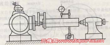

我国形位公差标规定圆柱度公差标注在被测表面或素线的延长线上,如楼主给出的上图。不正对直径尺寸线箭头,同轴度才这样标注。圆柱度是形状公差,是圆柱面上半径差的允许最大值,没有基准面。圆柱度的测量,需三个方向检测,即测所有长度上的圆度,可用圆度仪检测,也可用下图打表检测。
发表于 2010-11-30 10:29:22 | 显示全部楼层 来自: 中国辽宁大连
我认为图示标注的主要目的是中轴线的确定问题,圆柱度的测量,肯定是相对于轴的;而测量过程中的轴的确定,即,基线的确定可以有很多办法;

轴的圆柱度的测量很复杂,它是轴的所有截面的圆柱状的尺寸总称,也就是说它包括轴径的椭圆度\内凹度\锥度,各个截面的所有角向的直径尺寸,这些都要达到公差允许的范围.实际生产中能够去若干个有代表性的尺寸进行测量,就代表了测量圆柱度了.比如将轴径分为3段:左中右,每段测x和y方向的直径值.以上测量值必须都符合图纸要求的圆柱度.

楼上技术团队的大虾看来需要形位公差的培训啊。圆柱度是形状公差,是没有基准的。圆柱度只能是指表面的,轴没有圆柱度。
0 W  a& C% s6 z  G# H8 |; R圆柱度一般都是用MMC或者圆度仪来检测的。国内大部分工厂检测圆柱度的方法都是近似的,都是没有深刻理解圆柱度的原因。
