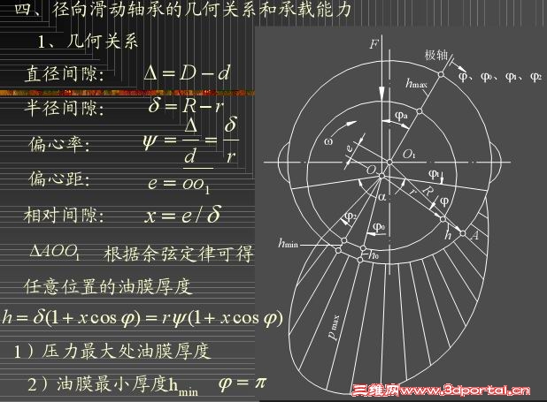

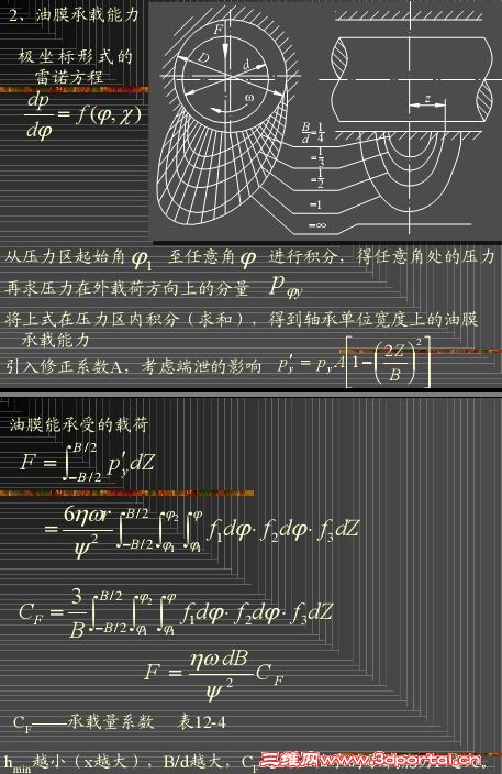

请文明各位网友关于滑动轴承的油膜刚度应该如何计算啊??有没有什么相关的计算软件呢???不胜感谢....
发表于 2010-12-1 16:41:41 | 显示全部楼层 来自: 中国山西晋中
滑动轴承的计算主要有两部分,一是油膜厚度计算,一个是承载能力计算。计算方法见下图:
