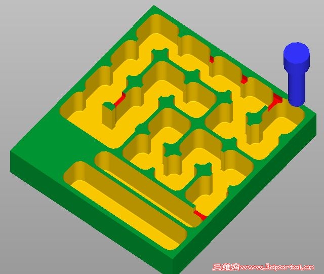

X4里做了个腔体实体,挖槽时(边界选择是直接选择实体边界)怎么把腔体壁都铣破了啊?但是直接选择生成2D线边界生成的刀路就不会出现这样的问题。
" x$ W% ]" c  ?$ S. O# ^; H7 `8 [不知道是怎么回事?是不是我的那个设置错了?附件为电子图档,请各位帮忙指点一下。
" {+ e- X( `8 L# g谢谢。

 楼主| 发表于 2010-11-29 19:12:48 | 显示全部楼层 来自: 中国江苏苏州
补充一下:我在9.1里面做就不会出现上图的情况
发表于 2010-11-29 21:44:00 | 显示全部楼层 来自: 中国广东惠州
老兄啊!搞错没有你把安全下刀位置改成增量座标,这样编程式不死才怪啊!改成绝对值就不会,看样子你是新手啊!:curse
发表于 2010-12-2 13:36:10 | 显示全部楼层 来自: 中国江苏无锡
楼上讲的不错,改成绝对值就好了。
发表于 2010-12-2 15:08:10 | 显示全部楼层 来自: 中国广东深圳
抬刀撞了哈哈。

 楼主| 发表于 2010-12-6 12:23:39 | 显示全部楼层 来自: 中国江苏苏州
老兄啊!搞错没有你把安全下刀位置改成增量座标,这样编程式不死才怪啊!改成绝对值就不会,看样子你是新手啊!:curse6 y- P& _$ O. R: j; h9 ~. t+ O' e
OUCEGEN 发表于 2010-11-29 21:44 http://www.3dportal.cn/discuz/images/common/back.gif
* x5 y" @# ?% M$ ?多谢了。不过我还有疑问啊:我在9.1里下到位置一直用增量,怎么没出现这个问题啊?
发表于 2010-12-7 21:09:34 | 显示全部楼层 来自: 中国江苏无锡
肯定是安全高度的问题
