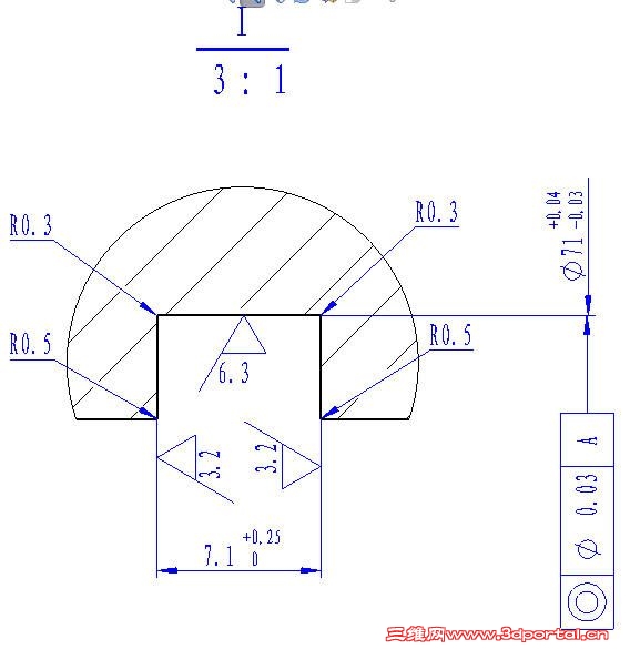

不同零件的图纸中,重复结构的东西是很多的, # }4 Q+ E4 I/ V5 k# N2 z0 L7 a
在普通的CAD中,我可以复制过来,直接用即可。   r% @5 Q! J1 P$ q# p
比如密封圈槽的局部放大图。如图所示,在KMCAD中,可以把图形,尺寸,粗糙度,公差等一起复制到另一张图纸中,只要小改就可以。 7 y/ x. ]5 A; m8 u- s
但在SW中每次都要重新标注,很麻烦,有没有解决办法?
; d" f, Q4 ~5 P* j4 I! j+ g我试过图片,不行,因为有些尺寸比如图中的71需要改。
1 s* V! J0 K0 _+ Y) ^: g做一个零件,用自动标注,可以,但不能标注粗糙度,公差等。图纸中可以插入两个零件,但不能一个链接,一个断开链接。 6 s1 v& ]/ b0 {
用块,图线选不上 。
& e: |8 P5 I2 j7 ` 45_20903_c5ef5cb31caf927.jpg

只能说明你有一丁点儿懒8 E" Y, X( i9 _4 `8 h9 s
以前的人还全部是手工出图呢
发表于 2010-11-30 10:42:35 | 显示全部楼层 来自: 中国江苏泰州
sw可以复制啊,我一直这样做的
发表于 2010-11-30 12:09:54 | 显示全部楼层 来自: 中国江苏常州
SW里也可以像CAD里一样的复制,
 楼主| 发表于 2010-11-30 16:48:47 | 显示全部楼层 来自: 中国黑龙江大庆
选择都选不上,如何复制呀???
