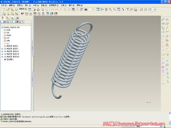

本人在画带勾的弹簧,描线的时候老是描不好,结果弹簧扫不出来。好心人帮帮我。
发表于 2010-11-30 10:07:19 | 显示全部楼层 来自: 中国北京
用的什么命令?是螺旋扫描吗?
发表于 2010-11-30 10:36:39 | 显示全部楼层 来自: 中国广东中山
提供线框、我来扫
 楼主| 发表于 2010-11-30 11:43:16 | 显示全部楼层 来自: 中国广东深圳
我先用方程式做了螺旋线,再用线描勾。用可变把螺旋线扫成弹簧,再用扫描做勾子。

发表于 2010-11-30 12:19:40 | 显示全部楼层 来自: 中国广东中山
给你个标准弹簧
tanhuang.prt.rar
377.58 KB, 下载次数: 148

用方程曲线建立好弹簧本体曲线,然后画两端钩子曲线,折弯处的曲线分别在钩子曲线和弹簧本体曲线的两个端点,按距离建立好两个点,用曲线连接并修剪,最后用可变截面扫描逐段扫描。
