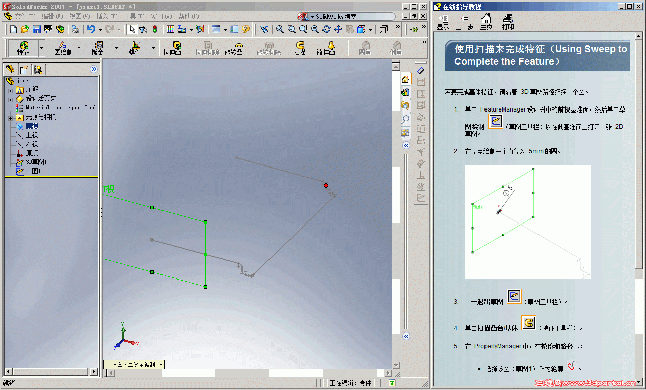

按教程一步一步学习用3D草图画炉架时到“扫描”这步就不行了,根据教程选前视面的时候就觉得不对,那个前视基准面的框方位跟教程不一样,如图: z111.gif 2 M  X! `3 E1 F+ L* {- Y8 Z
% G: m5 Q  k" ~0 P1 p3 g+ Y5 F7 s: [
& Y/ ~6 P9 {) h) ]

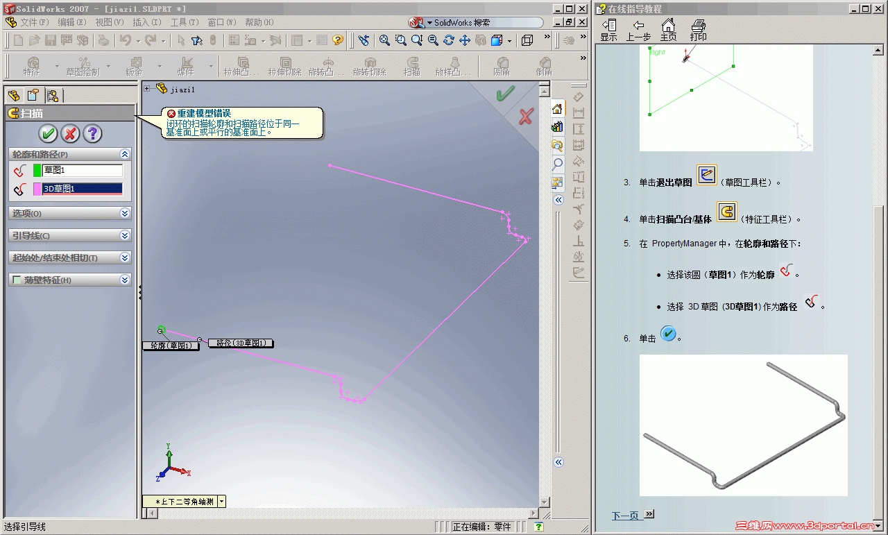

  然后想先不管,还是跟教程走吧,点了特征工具栏里的“扫面”,选择轮廓、路径,打勾后就如下:2 c; U% x" m: o4 w: _7 s% K/ [! ?, R
z112.gif ' c8 |  C% q; y0 Y
/ U8 u0 K4 c5 M# h4 r/ w3 M
* }7 b( D5 Z( |7 K) r
我试了在其他基准面上画那个圆也不对,所以请教下各位,我哪步没做对,谢谢了!!

图片上是你的基准不对
* ^9 z8 @3 J, D6 b' N. D6 ^) ^你让基准面垂直于线条就可以了

谢谢ls两位,但好像只有右视基准面才垂直于线条,我也画过,也没弄出来,我再试试
 楼主| 发表于 2010-11-30 11:16:54 | 显示全部楼层 来自: 中国上海
画好了,就是在右视基准面上,呵呵,接着往下学,谢谢
