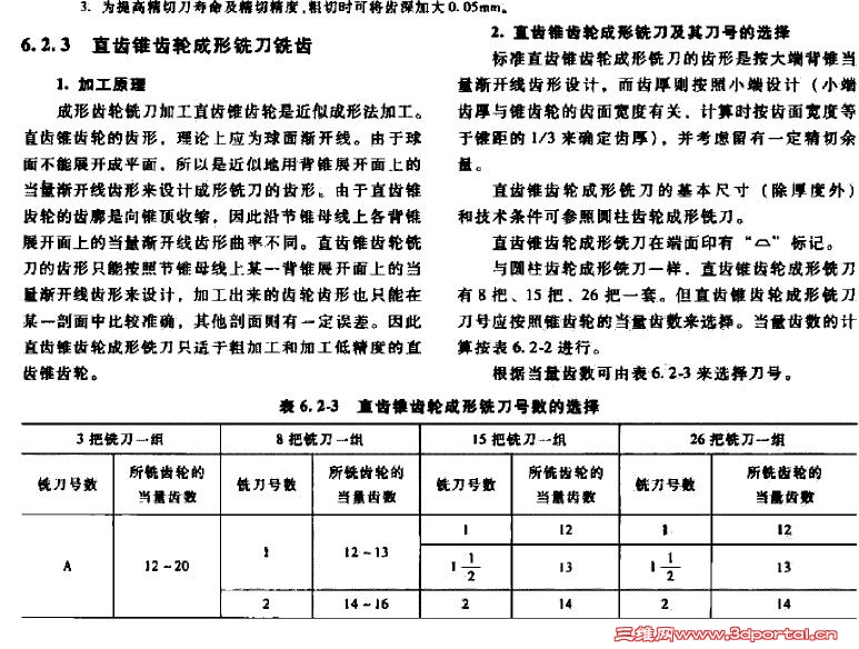

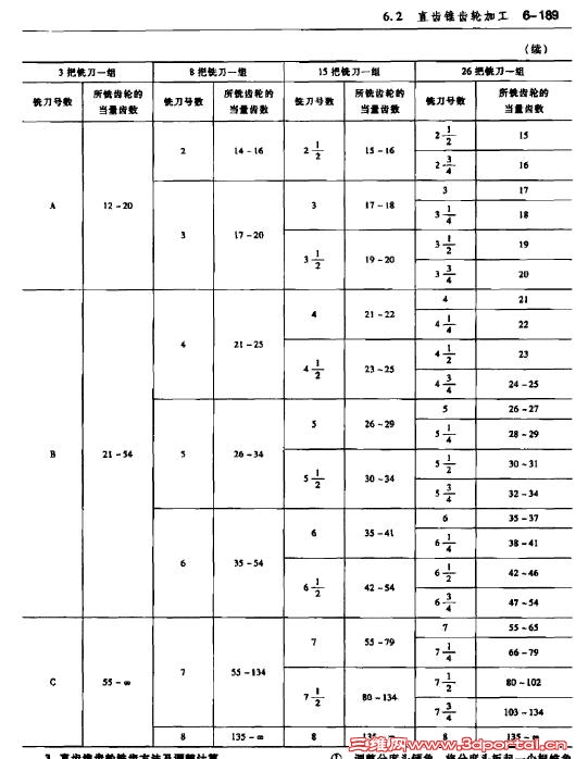

锥齿轮的铣刀号怎么确定呀?
发表于 2010-11-30 11:56:59 | 显示全部楼层 来自: 中国上海
先计算锥齿轮的当量齿数,然后查表。
xl.zhuo + 3 应助
 楼主| 发表于 2010-12-10 09:54:18 | 显示全部楼层 来自: 中国浙江宁波
M=3,20齿轮的用几号刀呀
发表于 2010-12-10 20:43:59 | 显示全部楼层 来自: 中国上海
查金属切削手册就可以知道它的原理和选号了
