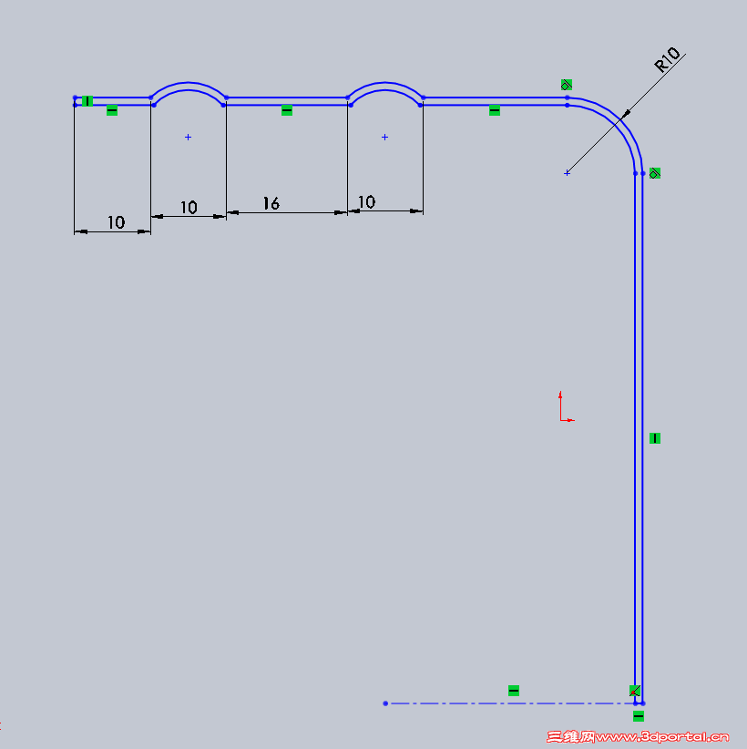

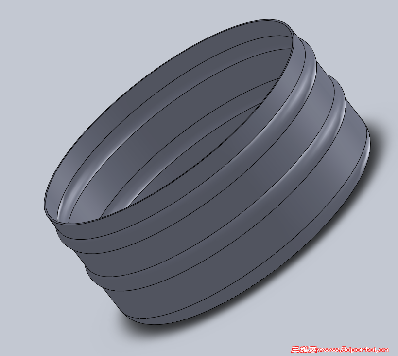

我用旋转做出来的,可是用成型工具时,提示不是钣金无法操作,怎样做成钣金呢?只有钣金才能使用成型工具吗?
- v* z2 J2 \/ \' b2 H# \. ]) M$ ?求高手指点!谢谢!!

切个缝,不过说实在的你这东西跟钣金折弯无关。波纹管吧,液压成形和滚压成形。

! v! i, F* x  E不过,我要在底部做个翻边孔,该怎样做呢?
发表于 2010-12-1 19:19:46 | 显示全部楼层 来自: 中国河北保定
切除,然后旋转

钣金和实体是可以相互转化的,你只要点钣金里的插入折弯,在零件上选一个面打对勾就能变成钣金件了。很简单吧
9 D- A. H, f0 Z9 k/ ~5 \5 ?* C8 zguhuo110 发表于 2010-12-7 16:57 http://www.3dportal.cn/discuz/images/common/back.gif
% \0 y) _# }: G% e3 d, r
- t5 D* C( p, `& z/ N6 N5 b8 B4 ]谢谢哈,可以了
