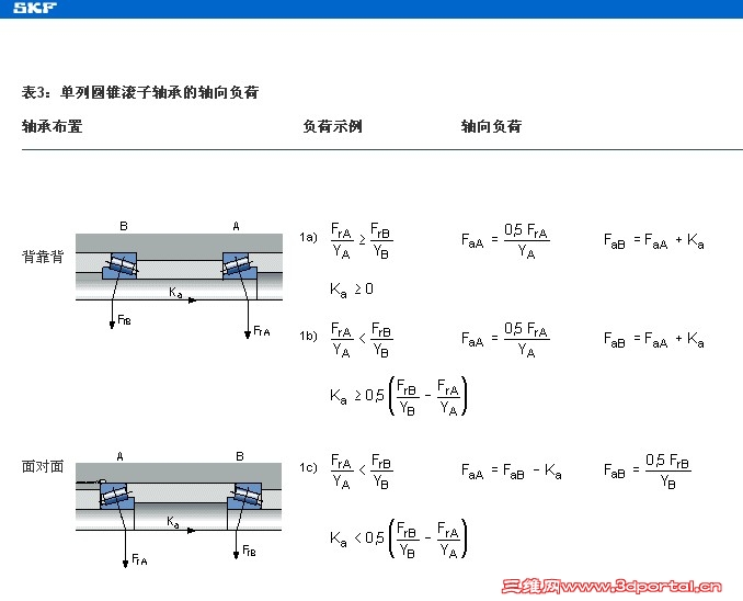

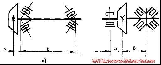

  C: u0 T/ A9 Y3 S3 x$ F如图a所示的主动螺旋锥齿轮,如何计算两个轴承的受力,假设锥齿轮的径向力为R,轴向力为A,圆周力为P,齿宽中点处的分度圆直径dm。

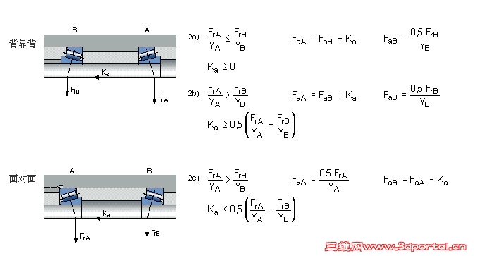

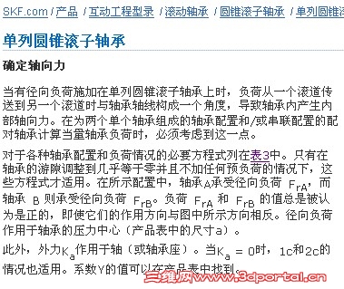

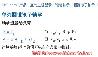

SKF网站上有计算公式,圆锥滚子轴承的受力比较复杂。
' e5 `0 J, k3 h5 a+ h6 h" H9 Ehttp://www.skf.com/portal/skf/home/products?maincatalogue=1&lang=zh&newlink=1_14_15a
