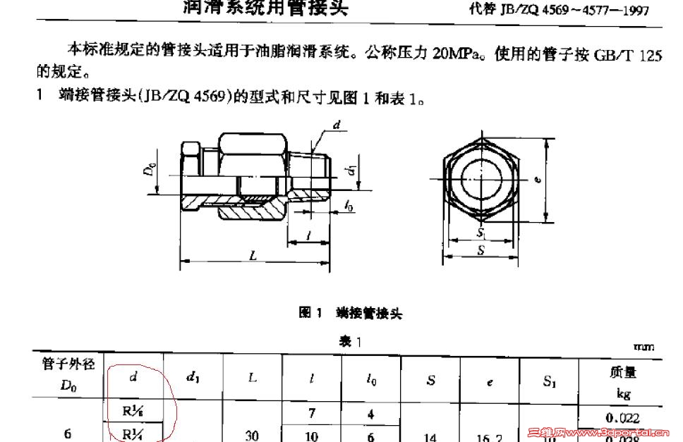

下图中R1/8是什么螺纹标准啊?
发表于 2010-11-30 19:58:11 | 显示全部楼层 来自: 中国辽宁鞍山
英制锥管扣,机械设计手册有详细内容

7 K, y2 y( [( k- \9 m; r- P& o, AR 1/8是55°密封管螺纹,标准:
* [! N- J- R9 J  B# JGB/T 7306.1-2000   55°密封管螺纹 第1部分:圆柱内螺纹与圆锥外螺纹, w6 f- D0 I* u
GB/T 7306.2-2000   55°密封管螺纹 第2部分:圆锥内螺纹与圆锥外螺纹* I5 j; K' J/ G  X5 F
http://www.3dportal.cn/discuz/viewthread.php?tid=440127) g( y3 h" s" R8 l( p! q
/ {+ S" m$ u& q) i# C4 b
注意:上述2000版标准中的代号为R1 1/8和R2 1/8,老版本(1987版)中只有一个代号R。
plc + 2 应助

0 J1 p( b; l4 Z$ n% b! S" a6 Y# X标准有变化所以看不懂了。你给的链接怎么是无效的? 谢谢!

链接已更新。
( j; v( w3 J# G& R
+ _3 }* a9 ~7 A% G& B1 p/ M0 MR1表示与圆柱内螺纹相配的圆锥外螺纹,R2表示与圆锥内螺纹相配的圆锥外螺纹。但是我也没有从这两个标准中看出来R1和R2有什么区别。其他标准中也有不区分R1和R2的。
