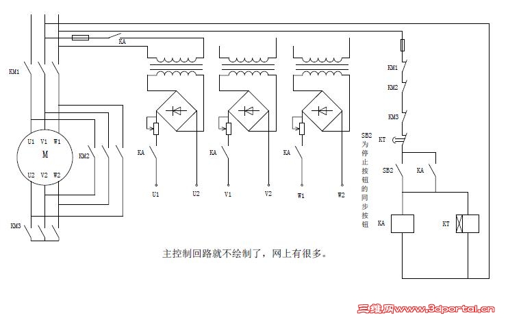

  我司有台老式的大车床,由于主轴电机功率较大(约为15KW),启动时冲击力很大,停车时也没有刹车,为了安全起见,现将该车床增加星-三角启动功能及能耗制动功能,请问该如何接线?(单独的星-三角启动和能耗制动的接线图很多相关书籍上都有介绍,但是合在一起的线路好象没有)& H  V$ e6 r! |
. t$ I: R9 l5 [, f* @注:能耗制动采用整流桥按时间原则来控制.

这个我想和直接启动采取能耗制动是一样的,只不过要在能耗控制的回路串入星三角接触器的辅助触点(三个接触器的常开,能耗制动的主回路可以设置为三组,每组给一组线圈提供直流电,注意的是每组的同名端对应的直流正负极要相同,当然了如果一组就够了那就没有必要三组了,具体要看负载的情况。

能否画一下电路图,谢谢!

8 T' M, D5 K1 N! f' g 星三角能耗制动简图.pdf (39.41 KB, 下载次数: 7)

( x+ Q. @1 J, n+ [- V这是5#帖附件中的图。单击图片,可看得更清楚些。

关键是功能切换部分的电路要设计合理,避免出现短路的情况
