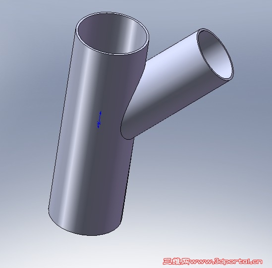

两端钢管,一段直径100.另一段直径80,壁厚都是1.5,两段管子45度斜连接(两段管子加工好后焊接连接)。画这个的三维图容易,但是转成两维图却不知道怎么表示,请教各位高手,能否给个转成AUTOCAD的,两段管子分别的加工图纸!
 楼主| 发表于 2010-11-30 19:51:57 | 显示全部楼层 来自: 中国福建福州
三维图如图

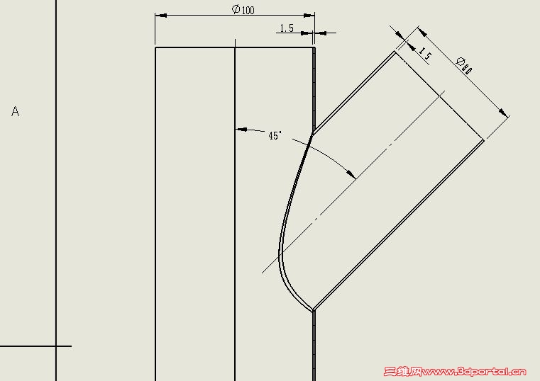

发表于 2010-11-30 20:30:10 | 显示全部楼层 来自: 中国安徽合肥
不是到是不是这样?
- _! z% A* \7 d/ } 0000.jpg
 楼主| 发表于 2010-11-30 20:37:57 | 显示全部楼层 来自: 中国福建福州
楼上给的是结构图纸,没错!
3 s- \. |2 T+ \* z* n* o5 J0 V但是这个给人加工还是不行的吧,两段管子的接口那个曲线让人怎么加工?
发表于 2010-11-30 20:49:28 | 显示全部楼层 来自: 中国安徽合肥
在曲线上瞄实线,再标尺寸(近似)' _3 d! f* `8 C* |3 K9 d
0000.jpg 4 G- r9 C/ {. ~, u

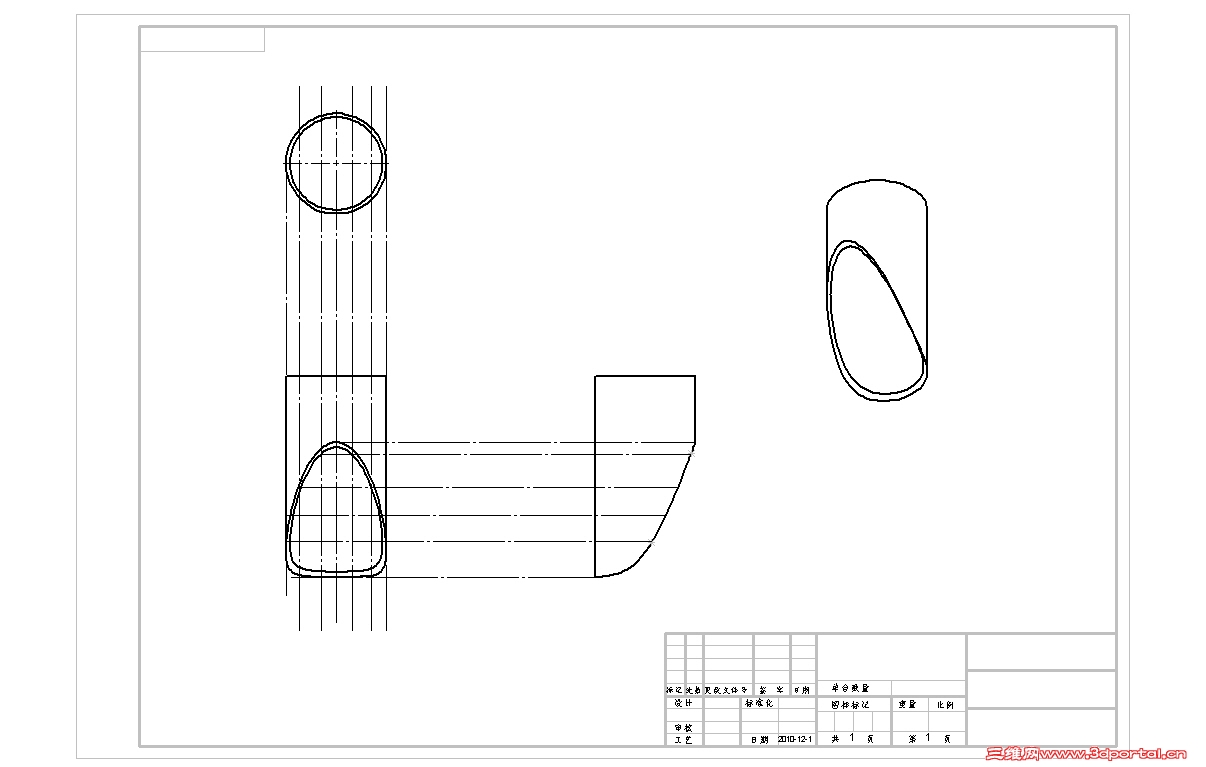

发表于 2010-11-30 20:54:46 | 显示全部楼层 来自: 中国山东潍坊
插入--特征---分割,分别选取两个不同的实体,形成两个不同的零件,作工程图ok.
发表于 2010-12-1 00:25:48 | 显示全部楼层 来自: 中国广东深圳
如果你只是设计者,我觉得就像5#那样出图就OK了。至于加工,加工厂肯定是有办法的。术业有专攻,设计加工样样行家,可不是一日之功。. d' R+ u1 C' c: I9 T
为什么一定要两张分别出图呢?这样有明确关系的图纸放在一起更方便一些,分开出容易有误差,焊不严实。

发表于 2010-12-1 11:11:44 | 显示全部楼层 来自: 中国河北保定
楼上给的图加工没有问题,给不给20个三维币了就看你了。

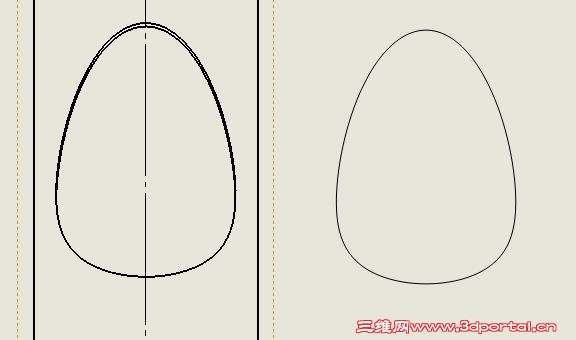

发表于 2010-12-1 12:48:25 | 显示全部楼层 来自: 中国北京
其实他在问相贯线怎么在工程图里表示!

发表于 2010-12-1 15:47:34 | 显示全部楼层 来自: 中国山东潍坊
划等分线,标注尺寸,不可能很准确。
发表于 2010-12-1 16:00:25 | 显示全部楼层 来自: 中国江苏南京
都数控了 还标注?? 5楼的完全满足需要了。

发表于 2010-12-1 17:26:29 | 显示全部楼层 来自: 中国北京
1、这是典型的插焊连接件;
# e+ I4 W- t, G2、不用详细标明开口的形状尺寸!& @0 P! e# `3 ~5 w3 e5 |7 B9 x
3、你能绘出详细尺寸,人家在圆管上也不能准却定位;2 W. I; q( S/ M+ n1 [6 Z
4、把外形尺寸表示清楚就可以了!

发表于 2010-12-1 21:28:32 | 显示全部楼层 来自: 中国陕西宝鸡
用5楼的图就足够了,焊接件,孔割大了一两个毫米有啥关系,最后还是要焊上的。

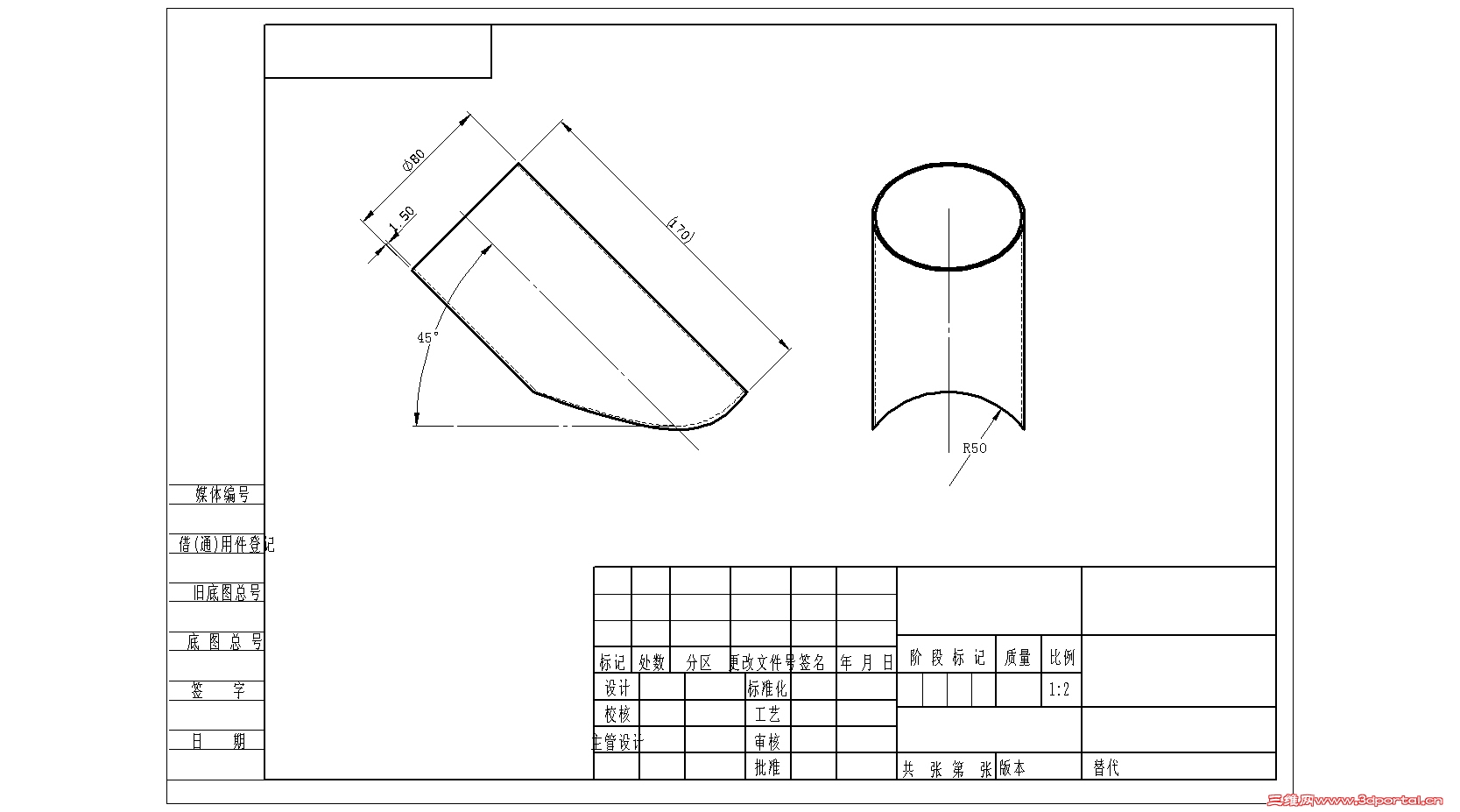

发表于 2013-5-6 12:04:13 | 显示全部楼层 来自: 中国四川成都
两件分别作图加工后组焊即可,见示意图如下:

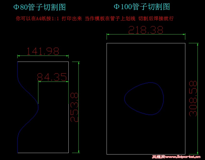

发表于 2013-5-6 16:28:57 | 显示全部楼层 来自: 中国江苏常州
看下 大概是这样
发表于 2013-5-6 16:33:45 | 显示全部楼层 来自: 中国江苏常州
CAD 图纸 CAD 图纸
发表于 2013-5-6 16:34:21 | 显示全部楼层 来自: 中国江苏常州
jssuper 发表于 2013-5-6 16:33 static/image/common/back.gif: ?, `- D9 K  s
CAD 图纸 CAD 图纸
6 U# b9 v8 C- g: hCAD 图纸 CAD 图纸
切割.rar
69.12 KB, 下载次数: 2
