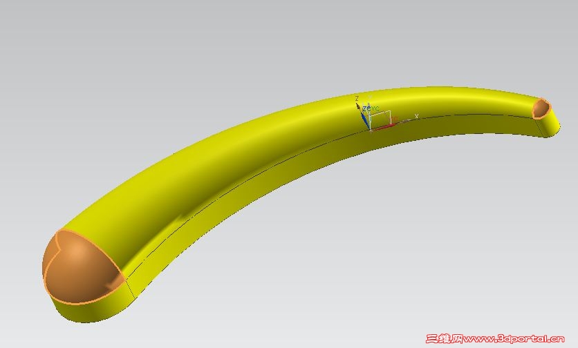

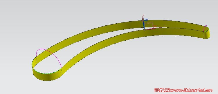

RT  怎么由第一个图的变成第二个啊 !!  搞了好久啊   我是新手哦     我用的是UG6.0  具体点 用通过曲线网格吗?

不是实体啊  我画的线啊
发表于 2010-12-1 14:54:34 | 显示全部楼层 来自: 中国山东济南

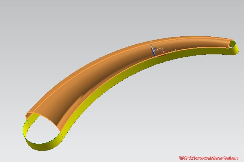

需要作辅助线,构造做网格曲面的曲线。

不知能否用扫掠完成
发表于 2010-12-17 15:40:26 | 显示全部楼层 来自: 中国安徽淮北
7#楼正解,如果要球体的话,把辅助面删除,做镜像就OK了。
